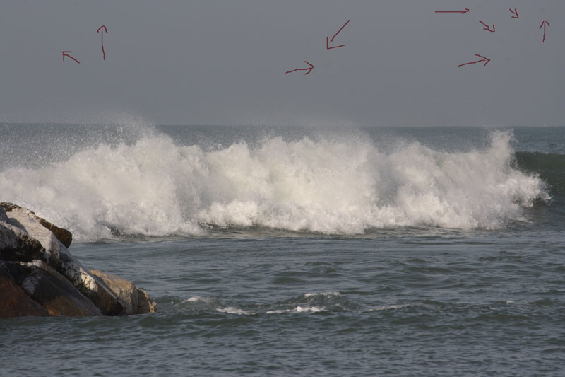

Avete ragione, mi devo spiegare meglio. Vi posto anche una foto che vi faccia capire meglio.
Allora: quando appoggio l'occhio al mirino vedo molta sporcizia, soprattutto nella parte in alto a destra. Tanti puntini che sembrano granelli di polvere. Quando faccio una foto con diaframma chiuso, vedo dei puntini, la maggior parte nella parte in alto a destra, che però sono comunque di meno di quelli che vedo dal mirino. Tutte le parti che potevo toccare e pulire le ho pulite, anche se qualcosa ci rimarrà sempre. Ho fatto anche la pulizia manuale spipettando il sensore con l'aria. La cosa che più non riesco a capire è perché pulendo e spipettando, i granellini rimangono sempre nei soliti punti, capirei se non se ne venissero via del tutto, ma perché rimangono fermi immobili come se io non fossi intervenuto per niente?
Questa è una delle foto, la sua versione originale è in b/n e ho tolto le sporcizie, ma non voglio rompermi le scatole tutte le volte a pulire ogni foto, anche perché sul colore è molto più difficile che sul b/n.
I difetti sono indicati dalle frecce..

Piero_Bo
Iscritto: 27 Mgg 2004
Messaggi: 13754
MessaggioInviato: Dom 21 Gen, 2007 1:06 pm    Oggetto: Rispondi con citazione
Rolling Eyes Rolling Eyes
In alcune delle mie ci sono puntoni allucinanti, questi a confronto non si vedono .... e li tolgo col timbro
Non mi dirai che tu fai SEMPRE le foto a f22 Mah
Questo in allegato è quello che esce dal mio sensore a f22 Very Happy Very Happy
Fatti passare la paranoia, e scatta Ok!

Sì, io ti capisco che potrei sembrare troppo esasperato per il problema che apparentemente potrebbe sembrare piccolo, solo che spesso scatto a F/22, non sempre, ci mancherebbe, scatto spesso anche in tutti gli altri modi e dato che la macchina è nuova e mooooooooooolto costosa, mi scoccia davvero enormemente dover andare con il timbro a togliere lo schifo che ci viene. Quando la foto presenta colori sfumati nei punti dello schifo, col timbro al massimo ci puoi timbrare un francobollo, non riuscirai mai (a meno che tu non stia 1 ora per ogni foto) a togliere la sporcizia e non far perdere qualità all'immagine.
Ci sarà pur un modo per togliere la sporcizia senza doverla portare a un tecnico!
PS: nella foto alla qualità originale si nota di più che nella qualita in cui l'ho postata. La tua è pienissima! Ancor più della mia, ma in quei punti puoi toglierla facilmente, il casino è in altre condizioni. Ma a te non scoccia?? Perché non la levi?
