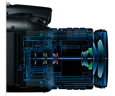

MessaggioInviato: Mar 16 Gen, 2007 4:28 pm    Oggetto: Rispondi con citazione
Zorro.... non credo che tu abbia presente come è composto lo zoom della s9500-s9600 ed s6500fd. Lo zoom di una reflex è uguale a quello delle nostre s6500 ed s9x00 per questo motivo lo hanno fatto manuale e non motorizzato.
Lo zoom è composto da due gruppi ottici ben distinti che si spostano per trovare il punto di fuoco ideale.
L'immagine in allegato te lo dimostra in pieno.
La ghiera delle macchine in questione è motorizzata quindi come hai ben detto non è precisa al centesimo di millimetro però permette lo spostamento del gruppo di lenti o dell'ultima lente quindi elettrico e non elettronico.
X Mr.T:
Guarda che la lente di ingrandimento come hai consigliato tu si è valida ma in alcuni casi risulta molto ma molto scomoda.
X Mike:
Stasera proverò a fare qualche prova con lo zoom digitale inserito e a vedere se effettivamente è valido o più comodo della lente di ingrandimento. Cmq Mike avete ragione in due (sia tu che zorro) sul discorso che (zorro) ad ogni focale esiste un punto di messa a fuoco che non va per le altre focali..... ma (Mike) esiste una tolleranza tra focale e focale in cui il fuoco rimane costante e perfetto. Es. se mettiamo a fuoco un soggetto avendo impostato la macchinetta su 50mm e teniamo premuto a metà il tasto di scatto, muovendoci con lo zoom fino a 100mm avremo ancora il soggetto perfettamente a fuoco.
Esiste una tolleranza che va a degradarsi coll'aumentare dello zoom usato.
obiettivo s9500-s9600-s6500fd
 Dimensione:  33.32 KB
 Visualizzato:  File visto o scaricato 10237 volta(e)

MessaggioInviato: Mar 16 Gen, 2007 4:36 pm    Oggetto: Rispondi con citazione
small io ho la s9500, e so come è fatto Wink
il discorso è sulla lente che dovrebbe mettere a fuoco.
su una reflex è l'ultima del gruppo ottico.
sulle nostre è la prima del gruppo ottico.
questo volevo intendere.

MessaggioInviato: Mar 16 Gen, 2007 4:56 pm    Oggetto: Rispondi con citazione
Guarda che non è così.......... nessuna lente iniziale mette a fuoco.
Se riesco a ritrovarli ti invio i vari appunti e pagine scannerizzate sullo studio delle lenti. che ho eseguito un po' di tempo fa perchè volevo costruirmi uno zoom.

MessaggioInviato: Mar 16 Gen, 2007 5:17 pm    Oggetto: Rispondi con citazione
dai spero di sbagliarmi ma sulla canon 3000n che ha la mia ragazza la ghiera per la messa del fuoco è proprio la parte finale dell'obbiettivo.
mentre noi nelle nostre compatte e come hai schematizzato tu, si vede direttamente che la parte dello zoom è una parte di lenti dedicata, mentre le lenti per la messa a fuoco sono le prime 2 dal ccd.

MessaggioInviato: Mar 16 Gen, 2007 5:34 pm    Oggetto: Rispondi con citazione
ma infatti mike penso che tu abbia ragione, ma funzionava su macchine appunto con multiobbiettivo dove il corpo "focus" è nell'obbiettivo, nelle nostre compattone penso che la parte focus sia nel corpo.
e come ci ha mostrato small, l'obbiettivo sembra esser formato da
Fuoco-diaframma-zoom.
mentre negli obiettivi delle reflex dovrebbe esser
Diaframma-zoom-fuoco.
io ho provato subito quando l'hai postato, e non mi sembra funzionare.

MessaggioInviato: Ven 19 Gen, 2007 11:59 am    Oggetto: Rispondi con citazione
mike1964 ha scritto:
vabbe', ripeto: io non ho ne' la s6500 ne' la 9500/9600, quindi non so se il trucco che utilizzavo sulla vecchia yashica a pellicola è valido pure con gli schemi utilizzati per questi obiettivi.
Cona la yashica funzionava (anche perchè tutti parlano di messa a fuoco manuale come se fosse la cosa più semplice del mondo; posso garantirvi che, pure con le reflex manuali, non sempre lo era; perciò si ricorreva a questi trucchetti: mettere a fuoco al massimo dello zoom era molto più facile, poi si tornava alla focale desiderata)
Comunque, una prova non costa niente; almeno ci leviamo definitivamente il dubbio.
Sulla 9500 modificando la focale si modifica anche il punto di messa a fuoco(sia in manuale che in auto), se poi la zona interessata rimane a fuoco questo è merito della pdc.
Anche nelle reflex ci sono zoom che mettendo a fuoco in un punto lo mantengono per tutta l'estensione focale, in altri invece viene modificato, non so dire però che differenze costruttive ci siano nei gruppi lenti dell'uno e dell'altro caso ..
