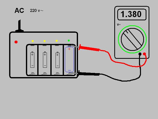

Diego83, sapresti suggerire anche mediante uno schema come potersi autocostruire un carica batterie dove si possa leggere anche la tensione, come hai scritto precedentemente?
Sarebbe molto utile e istruttivo.
Grazie.
Non è neccessario fare alcuno schema...
Il caricatore menzionato da biberon va bene...
Ma se vogliamo avere la totale sicurezza possiamo connettere un tester in parallelo al circuito di alimentazione e controllare la tensione effettiva sulla cella...

MessaggioInviato: Lun 15 Gen, 2007 5:57 pm    Oggetto: Rispondi con citazione
Ecco lo schema...molto semplice direi...
 Dimensione:  27.1 KB
 Visualizzato:  File visto o scaricato 525 volta(e)
