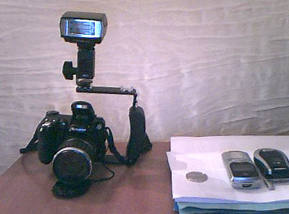

Caro Mike annuncio ufficilmente sia a te che a tutti gli utenti interessati che ho risolto il problema dei prelampi della S5600. Oggi è il mio compleanno e mi sono autoregalato un Kit prodotto dalla Condor Foto composto da Servocellula, flash NG 18 (comunque la cellula ha una normale slitta e si possono usare tutti i flash in commercio) ed una staffa metallica con impugnatura avvitabile sia sulla fotocamera che su un tripod. Vi mando il link del prodotto ed una foto della mia S5600 con il Kit montato. Naturalmente vi assicuro che funziona, al più presto posterò qualche foto con e senza Kit, il costo è di euro 65 comprato in un negozio di foto a Lecce.

Ma funziona sempre?
Il problema è che con le servocellule che ho usato io a volte funzionava e avolte no, perchè la sequenza di prelampi non è sempre la stessa, quindi la servocellula non riusciva a memorizzarla.
Se funziona davvero.... porca pupazza!!!!! Very Happy Very Happy Very Happy

Antonio105
Iscritto: 04 Ott 2006
Messaggi: 946
Località: Campi Salentina (LE)
MessaggioInviato: Ven 05 Gen, 2007 4:45 pm    Oggetto: Rispondi con citazione
Vero, credo sia un miracolo. Certo che tu ormai con la S9600 non ne hai bisogno però sono contento di averlo trovato così grazie a questo kit i possessori della 5600 possono risolvere tante situazioni con scarsa luce Smile . Ciao

MessaggioInviato: Ven 05 Gen, 2007 4:51 pm    Oggetto: Rispondi con citazione
Grazie per gli auguri, si il kit funziona sempre, no ho potuto ancora fare molte prove però posso dire che ha scattato in sincrono a qualunque distanza sia sulla staffa quindi vicinissimo alla fotocamera che più lontano, poi io sono in possesso di un altro flash NG 40 con servocellula integrata il quale mi scattava fuori sincrono con la 5600, mentre adesso mi scatta correttamente sia se lo monto sulla staffa sia da esterno in aggiunta quello del kit, tanto per capirci ho scattatto con 3 Flash tutti in sincrono.

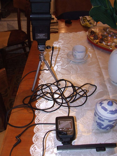

matteopalme
Iscritto: 22 Giu 2006
Messaggi: 127
MessaggioInviato: Ven 05 Gen, 2007 8:09 pm    Oggetto: Rispondi con citazione
pure io o addatato il flash cosi ,ma ho un problemino nei collegamenti dei cavi sincro . o agguistato un tripla e in cavi ma non capisco
preche non funziona - mando una foto per farvi capire meglio perche mi spiego male
