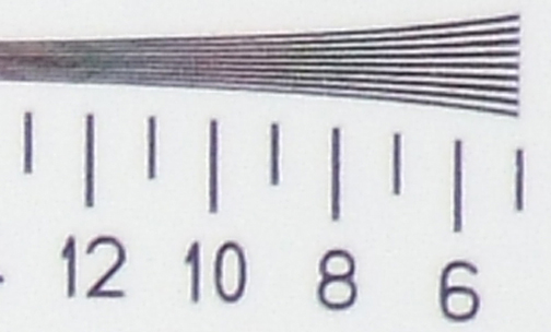

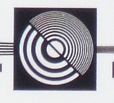

Come richiestomi da mike. Secondo il mio test casereccio la risoluzione effettiva dello zoom digitale della s9600 a 9 megapixel F si aggira attorno alle 1200 linee, come una discreta 3 megapixel.
I crop sono al 100%, nessuna modifica, jpeg come uscito dalla macchina con tutti i settaggi standard. A mio avviso per essere uno zoom digitale (moltiplica tutte le focali in quanto lo si può attivare in qualsiasi momento) non va poi tanto male.

La risoluzione effettiva dovrebbe essere più o meno equivalente a una foto da 3MP.
Infatti per ottenere un fattore di moltiplicazione pari a 2x bisogna croppare esattamente la quarta parte dell'intero fotogramma; nel caso della s9600 la risoluzione è 9MP, ma il file nativo di output, grazie alla struttura del superCCD, è pari a 18MP, che diviso 4 fa 4,5MP.
Ovviamente non sono 4,5 MP reali, che sempre di interpolazione si tratta, pur se necessaria per via delle caratteristiche hardware del sensore e certamente migliore di una qualsiasi interpolazione effettuata solo tramite software; diciamo che dovrebbe equivalere a circa 3MP.
Certo che se sono come i 3MP che sforna la s6500 in questo 3D... http://www.photo4u.it/viewtopic.php?t=147144 Surprised

Anche io ho dei test fatti a 300mm col 2X e devi dire che sono rimasto sbalordito nel vedere quello che usciva fuori con una passatina di neat image...assurdo!
Voelte un assaggio?? Eccolo....(ah, questo è come è escito fuori dalla macchina)
PS: le vedete le goccioline di condensa sul vetro??? Mandrillo
La finestra si trova ad una distanza compresa tra 45 e 55 metri...

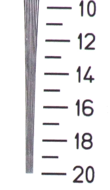

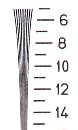

Ecco fatte le prove. Tele 300mm, jpeg, 3MP normali e 3MP con digitale 2x... guardate cosa è uscito fuori!

Allora, per guardarle meglio le disporrei così:
se ho ben capito:
- i crop della prima fila sono effettuati a pieno zoom ottico con la macchina settata a 3MP
- i crop della seconda fila sono effettuati a pieno zoom digitale con la macchina sempre settata a 3MP.
Giusto? Smile

Finepix, c'è qualcosa che non va...
I crop dovrebbero avere esattamente la stessa grandezza, ma quelli effettuati con lo zoom digitale sono più grandi; come mai? Grat Grat

Beh forse ero un tantino + vicino, sai li ho fatti a mano libera e non ci avrò fatto caso. Se vuoi li rifaccio Imbarazzato

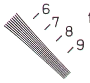

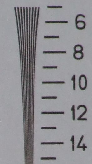

Ringrazio sin d'ora chiunque abbia voglia di dare un giudizio a questi crop di test di mira effettuate con la S9600. stampa del test effettuata da vecchia inkjet su cartaccia comune.
Realizzati secondo le dettagliate istruzioni indicate per la sorellina S9500.

Direi che la tua s9600 va benone, hai fatto la foto a f4.9?

Si, la foto del test di mira è fatta a f/4,9 allego exif:

In tutti i casi a 300mm la s9600 da il meglio tra f6.4 e f7.1. Ok!
