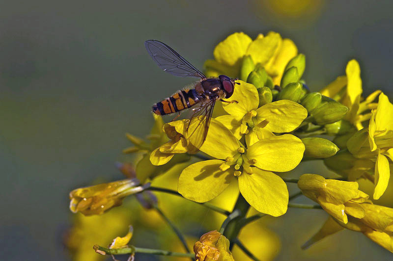

In effetti il canale Blu è quasi tappato. Questo provoca una perdita di dettaglio nelle alte luci durante la correzione.
Non è una correzione semplicissima. Di questa non sono molto soddisfatto, in PS era un po' meglio (meno contrasto) di come si vede sul browser. Mi sono concentrato sulla resa dell'ape.
 Dimensione:  82.19 KB
 Visualizzato:  File visto o scaricato 4929 volta(e)
Ultima modifica effettuata da AleZan il Lun 18 Dic, 2006 10:19 pm, modificato 2 volte in totale

Il risultato di AlexZan è senz'altro il migliore tra tutti quelli che ho visto, anche se il contrasto è eccessivo come da lui stesso evidenziato.
Tuttavia mi pare che per quanto riguarda la fedeltà cromatica si sia avvicinato molto a come io immagino il fiore e l'insetto.
Insisto col profilo colore.
A me è capitato che un'intera scheda presentasse aberrazioni cromatiche che poi dipendevano dall'impostazione in fotocamera del profilo colore. Cioè il monitor della fotocamera visualizzava tutt'altra cosa rispetto al monitor CRT.
Qualcuno ne sa qualcosa? Qualcuno sa se Adobe RGB 1998 presenta differenze nella visualizzazione a monitor rispetto all'ordinario sRGB.

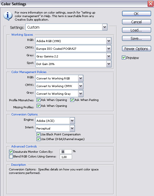

Parto dal fondo. No. Questa cosa di Neat Image non mi sembra normale: alla fine del processo con Neat Image, salvi il file prima di riaprirlo in Photoshop? Prova se possibile a salvarlo in TIFF e non in Jpeg. Strana anche la perdita del profilo colore. Purtroppo non ti so aiutare molto perchè NI lo uso solo come plug-in di PS e non come programma.
Per il resto. Dunque, ricapitolando. Hai la macchina settata su AdobeRGB (ottimo). Hai verificato che Photoshop abbia come spazio colore lo stesso.
Dai un occhio se la finestra che si apre con Shift-Ctrl-K è settata come la mia che vedi sotto.
Poi ci sentiamo.

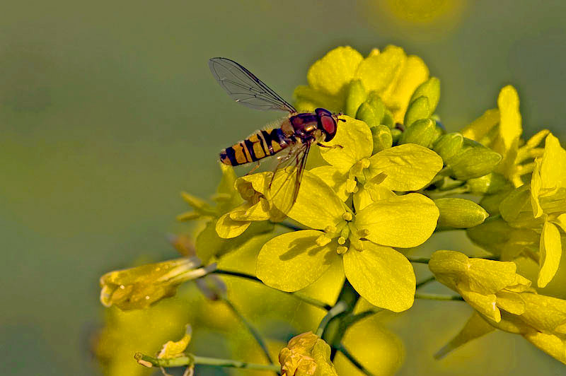

Caro ale, come giustamente rilevi, questa foto è una bella esercitazione
perchè è molto difficile, ma la tecnica di scott prevede zone nere,
bianche e mezzitoni. Se applichi il metodo soglia sbiancando e poi trascinando per trovare il nero, lo trovi in effetti sul dorso dell'ape,
ma i bianchi di questa foto sono solo i riflessi per cui inutilizzabili e
i mezzitoni grigi non esistono. Il che diventa arduo. Infatti campionando
i bianchi col contagocce come hai fatto tu, hai creato due problemi:
i gialli sparati e troppo accesi che si magnano i dettagli nei mezzitoni
dei fiori e alzano il contrasto e una leggera ipersaturazione dei colori rossi dell'ape. D'altra parte io sono andato più leggero di mano col metodo
che ho descritto sopra, ma non tutta la patina gialloverde è sparita.
Adesso ho perfezionato la correzione intervenendo in modo selettivo
sui colori( immagine/regola/correzione colori selettiva) per togliere la
dominante residua e per separare maggiormente i colori l'uno dall'altro,
recuperando vivacità. Poi col comando variazioni ho aggiunto un pelo di rosso, cyan e giallo. Infine una spruzzatina di saturazione.
Mi sembra che vada un pò meglio.
Comunque queste discussioni vengono meglio, quando ci sono più
ritoccatori competenti all'opera come te e anche andrearusky
 Dimensione:  86.3 KB
 Visualizzato:  File visto o scaricato 4896 volta(e)
