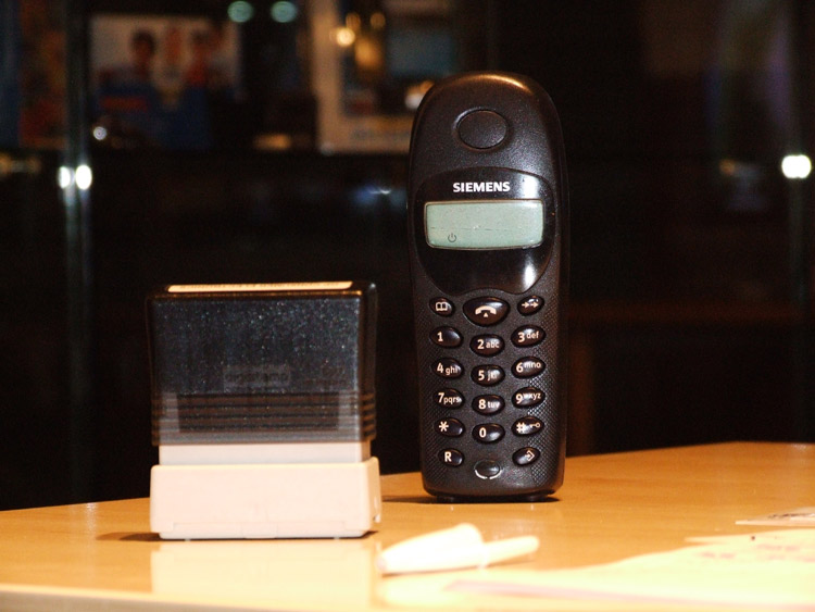

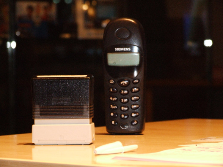

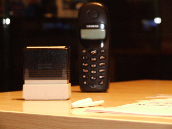

Allora, il tempo l'ho trovato!
Ecco qui di cosa parlo....
Sono partito da questa foto che in un certo senso ricreava l'ambientazione di cui parlo nel primo post di questo thread: soggetto a poco più di un metro dall'obiettivo, davanti al soggetto (liquido per lo Zippo!) un corpo estraneo (gas liquido per accendini!) che falsa la messa a fuoco:
Ho poi provato a "giocare" con le modalità autofocus CENTRALE e ZONA, rendendomi conto che effettivamente la modalità ZONA ha una messa a fuoco più veloce di quella CENTRALE, ma il punto di messa a fuoco rimane identico in entrambe le modalità, sia in SPOT che non!
Vediamo cosa intendo dire....
Questo qui sotto è quello che vediamo al centro dell'immagine quando andiamo a realizzare uno scatto, ovvero, l'area di messa a fuoco in modalità zona (ometto la CENTRALE perché i risultati sono identici):
Quando vado a comporre la foto, ecco cosa succede (prestate attenzione alla posizione della crocetta bianca):
Scatto A:-----------------------------------------------------------Scatto B:
...succede che nello scatto B, pur avendo volutamente cercato di mettere a fuoco il soggetto in secondo piano (il liquido Zippo) utilizzando i margini della croce centrale dell'area AF, questi margini non sono sufficientemente precisi in quanto la vera area di messa a fuoco è leggermente più grande dell'ipotetico cerchio che contiene esattamente la croce centrale dell'area di fuoco (non so se avete capito il giro di parole!).
In pratica a circa un metro di distanza dalla confezione di liquido per lo Zippo, la croce dell'AF va a ricoprire l'intera scritta LIGHTER parzialmente nascosta dall'altro oggetto in primo piano e questo significa che ad un metro di distanza la precisione che si ottiene nel voler mettere a fuoco un punto è di 4 cm...a parer mio TROPPI!
Spero di aver chiarito ogni sorta di dubbio...
Che cosa ne pensate?
