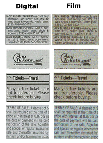

Ho provato ad applicare un pò di contrasto nell'esempio proposto.
Il divario così diminuisce un pò.
Non si può confrontare il rumore di 2 foto con contrasti diversi!

A me sembra che fossero contrastati più correttamente prima.
Adesso l'alone bianco che sta intorno alle lettere della foto digitale è incredibilemnte grande e addirttura disturba la leggibilità dei caratteri!!!
