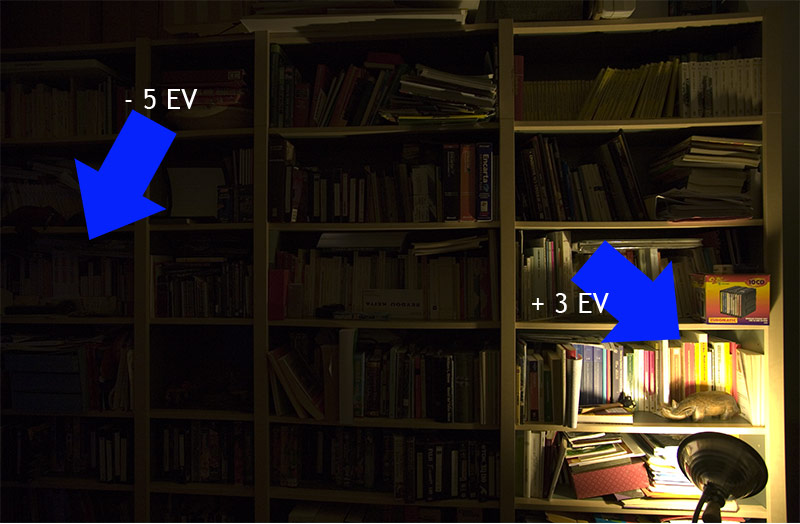

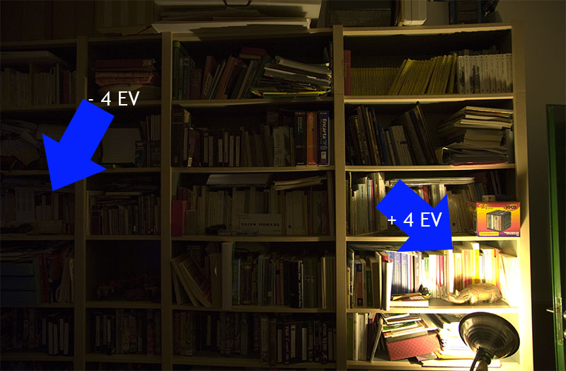

Sempre tentato dallo spremere la mia macchina come un limone, ho voluto provare con un semplice test assolutamente casalingo la gamma dinamica registrabile con il sensore della Canon 5D.
Ho ricreato su una parte della mia libreria (scusate il casino) una situazione di fortissimo contrasto di illuminazione. Misurando la luce con un esposimetro a luce incidente (Profisix) tra le due zone indicate dalle frecce si nota uno scarto di 8 EV (8 diaframmi).
Ho scattato in manuale dando un'esposizione media tra i due estremi, i cui valori di sovra e sotto esposizione sono indicati nelle due foto.
Ho elaborato il RAW con ACR, ponendo tutti cursori al valore zero (Esposizione, Ombre, Luminosità, Contrasto).
Purtroppo nella conversione al buon Jpeg da 90 Kb si perde davvero qualcosa. L'originale è migliore.
Il risultato lo vedete: a +4 e -4 nelle ombre si vede ancora qualche dettaglio mentre le luci sono davvero al limite, se volessimo (impropriamente) parlare in termini "zonali", forse potremmo dire che le luci assomigliano ad una zona 9 mentre le ombre ad una zona 2.
La seconda immagine è dal mio punto di vista il migliore risultato: +3 (sopra la schiena del rinoceronte) e -5.
Sarebbe interessante ripetere il test più "scientificamente" cioè usando due mire colorate e identiche su cui stabilire gli estremi dell'illuminazione.
Certamente ho ben chiaro i limiti di una prova fatta in casa, ma ho voluto proporvela lo stesso perché comunque mi pareva interessante.
Magari qualcuno ha voglia di fare una prova in esterni.

Bellissimo test....complimenti. In effetti anche io la prima cosa che ho notato
provando la 5D (oltre ad un esposimetro complicato da padroneggiare IMHO),
è la gamma dinamica così estesa.
Ancora complimenti per il test ...si casalingo ma di sicuro effetto.

col mio monitor la zona a -5EV non presenta dettagli.... voi li vedete?
Le mie foto sono qui
AleZan
coordinatore
Iscritto: 16 Giu 2006
Messaggi: 11689
MessaggioInviato: Sab 02 Dic, 2006 1:52 am    Oggetto: Rispondi con citazione
Bè, io è inutile che risponda perchè ovviamente li vedo. Come dicevo, il RAW è migliore.
Ma la vera domanda è: riuscirei a stampare questi 8 EV? O a farli stampare?
Insomma, questo piccolo test ci parla un po' del sensore (e dei monitor), ma non ci rassicura su quel che vedremo su carta... Smile

Adesso, con Windows, vedo dettagli. Poco fa sotto Linux no, dovrei importare i file di calibrazione video, mi sa...

Io li vedo. Smile
Bel test, casereccio ma efficace Wink

Se hai una gamma di 8 EV non riusciresti a stamparli nemmeno da pellicola senza ricorrere a mascheramenti e artifici vari.
La tua prova dice che la 5d è eccellente come gamma dinamica, meglio una leggera sottoesposizione che sovraesposizione e che la 5d va studiata e capita prima di riuscire ad esprimere tutte le potenzialità.
In ogni caso, un po di PS ed i dettagli escono fuori dalle ombre senza aumentare le alte luci.
Grazie per la prova Ale.
