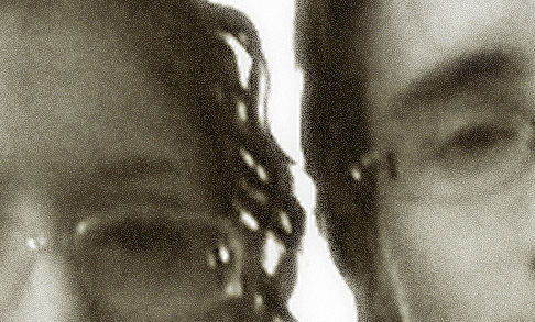

Mi è sucesso un fatto curioso: da una foto ho ritagliato una piccola parte che mi interessava che poi avrei dovuto far stampare in 20x25 (300dpi). Chiaramente la porzione di foto fatta con la mia piccola s5600, a quelle dimensioni non risultava certo nitida per una stampa del genere e allora dopo aver lavorato per bene con un anti noise e averla convertita in un b&w, ho messo volutamente della grana in modo da creare un effetto carino. L'ho portata a stampare e... SORPRESA! Mi sono ritrovato una bella foto nitida senza traccia di grana Surprised
Avete un idea di come fare per vedere sul monitor la foto con la grana come dovrebbe venire in stampa?
Una parte della foto
 Dimensione:  82.3 KB
 Visualizzato:  File visto o scaricato 739 volta(e)

se la carta è "morbida" e la grana molto fine e dispersa può capitare....
per la grana ti consiglio il metodo del doppio layer con modalità overlay, è molto più naturale e meno "costruita" Wink ...
provalo, noise a 12%, vedrai che vien fuori Mandrillo

il noise di photoshop non e` proprio come la grana della pellicola.
infatti nei programmi di compositing come after effects, ci sono altri strumenti (add - grain) che creano pattern diversi e soprattutto piu` visibili
il noise di photoshop e` costituito da pixels puri (cioe ogni punti di noise e` un pixel). e questo in fase di stampa viene impastato (e quindi perso)
se vuoi usare il noise di photoshop, ti conviente creare un nuovo livello, lo riempi di nero, aggiungi il noise.
poi ingrandisci questo livello del 150%-200% in questo modo i punti di grana saranno piu` visibili.
il livello poi lo setti come overlay e giochi con opacity e fill...
fai delle prove ok ?
andrea

andrearusky il tuo sistema non va bene perchè modifica il contrasto e
la luminosità della foto

Per cui non devi usare il nero nel livello da disturbare ma il grigio 50%
bigiagia
Iscritto: 18 Set 2005
Messaggi: 1793
Località: milano
MessaggioInviato: Lun 27 Nov, 2006 7:23 pm    Oggetto: Rispondi con citazione
In pratica bisogna impostare le dimensioni fisiche alle quali deve essere stampata l'immagine( nel caso di filip 20x25 a 300 dpi) prima di creare il disturbo o la grana. Solo così si può sapere come verrà la stampa.
scusami ma e` il tuo di sistema che non funziona !!
Ops per il cambio di contrasto..beh qui si parlava di cambiare totalmente il look di una foto per farla sembrare piu` rovinata..sgranata
(se vedi la foto postata e abbastanza postworkata)
se il noise lo applichi al 100% senza ingrandirlo.. non lo vedrai in stampa, perche` si impasta..a meno che non lo spari a palla...
(quando parlo di aggiungere noise, parlo di valoro inferiori a 10)
e meglio avere grana piu` grande ma trasparente, chee grana fina ma palla...
poi ognuno puo` fare le prove e giocare..e` cosi` che si trovano i giusti valori e il set up preferito

Scusa andreas, quando dico che il tuo sistema non funziona mi riferisco
solamente al riempimento di nero del livello da disturbare, dico che non bisogna usare il nero, perchè il nero modifica la luminosità e il contrasto della scena quando metti il livello in modalità overlay/sovrapponi. Se si vuole
mantenere l'immagine dello sfondo inalterata bisogna usare il grigio50%
al posto del nero. Questo non è un mio punto di vista, è una verità
assoluta. Basta provare.
Poi ,sulla dimensione della grana, bisogna, come dici tu, provare a ingrandire
solo il livello della grana per renderla più visibile. Però io questa operazione
la farei su una immagine già ridimensionata per la stampa come risoluzione
e dimensioni
