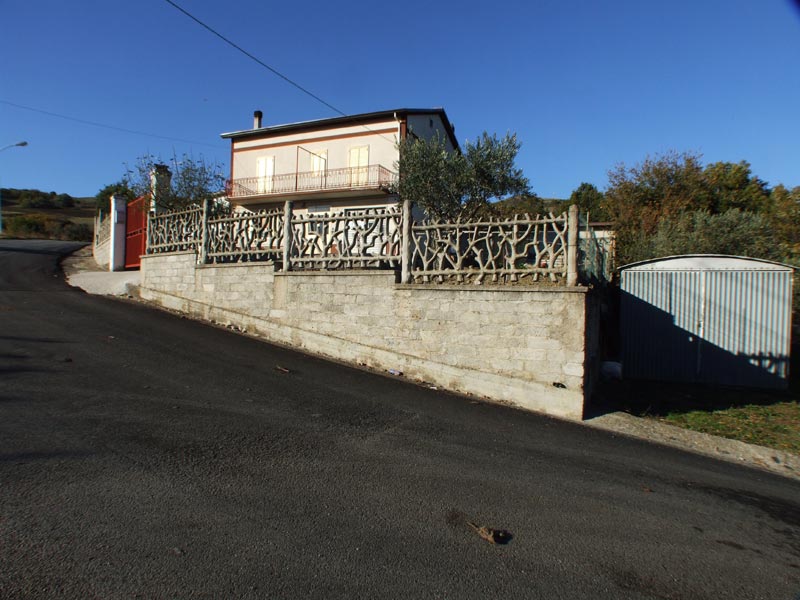

Allora ecco una mini recensione-prova dell'aggiuntivo grandangolare Raynox HD 6600 PRO58, sulla mia S9500.
Importante tutte le volte che esprimo lunghezze focali mi riferisco *sempre* a mm equivalenti al formato pellicola, compreso l'aggiuntivo. Quindi 9500 a 28mm + aggiuntivo lo indico come 18,4 mm.
Va ricordato che cosi' com'e' il 6600 NON e' compatibile con la 9500, come si puo' constatare anche dal sito Raynox. La lente posteriore del R. sporge e non si riesce ad agganciare la filettatura dell'ottica della 9500. Ho risolto semplicemente distruggendo un comunissimo filtro, usando il solo anello come prolunga in modo da guadagnare quei 2 o 3 mm, e consentire un avvitamento semplice e sicuro. La mia e' stata una forzatura, nel senso che il 6600 (che riduce dello 0,66 la focale), sembra essere nato come aggiuntivo per focali minime attorno ai 35mm, come la Pana Fz30 & C. ma anche la Fuji 5600, ecc. Su un grandangolare vero, come il 28 della 9500, mostra i suoi limiti: ovvero perdita di definizione ai bordi e ovviamente vignettatura. Ma non esistono alternative non fish eye. Diciamo comunque che dai 21 mm in su comincia ad essere usabile in modo decente, la vignettatura e' minima, la definizione accettabile.
La qualita' globale (macchina+aggiuntivo) non e' entusiasmante, ma non ci si possono aspettare miracoli, per una spesa quasi 10 volte inferiore a reflex + ottica a focali simili.
Mettiamoci pure il fatto che piu' lenti si aggiungono, piu' l'immagine degrada, *per forza*. Gia' lo zummone della 9500 ne ha 15 o 16, cui vanno aggiunte le 3 del Raynox: impossibile anche solo pensare ad un paragone con per es. un fisso 14mm su reflex (che poi diventerebbe un 21mm).
Comunque se lo si considera un aggiuntivo per emergenze e non si ha la pretesa di fare foto-capolavoro, tecnicamente parlando, va piu' che bene per quello che costa.
Gli esempi allegati sono scattati tutti a diaframma f8, con aperture maggiori la perdita di definizione ai bordi e' piu' evidente. Vi sono notevoli aberrazioni cromatiche, che in realta' ha gia' di suo la 9500 a 28 mm. Il Raynox le amplifica leggermente. Va detto che scattando in RAW si riescono ad attenuare in buona parte abbastanza facilmente. La distorsione lineare non mi sembra peggiorare granche' rispetto a quella della macchina senza aggiuntivo, e comunque anch'essa correggibile facilmente in RAW.
Le foto sono allegate senza PW, cosi' come uscite dalla macchina, a parte il "degrado" JPG.
scatto al limite: 18,4 mm di focale
 Dimensione:  87.39 KB

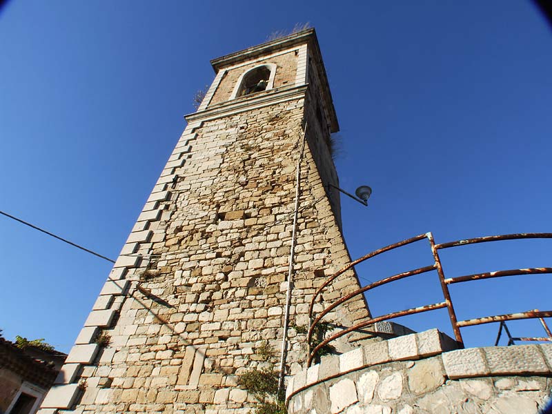

21,3 mm.
 Dimensione:  89.08 KB
 Visualizzato:  File visto o scaricato 1611 volta(e)

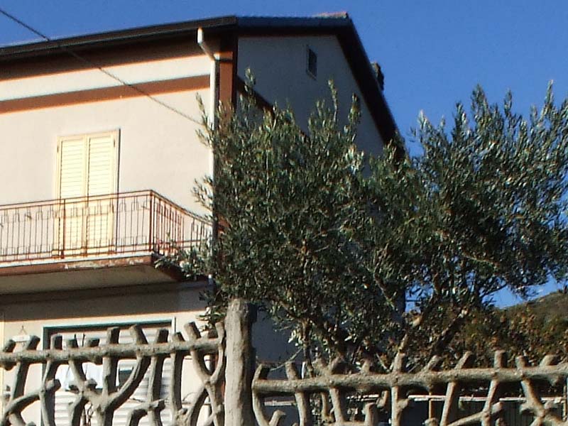

22,5 mm. Di questa foto sono presenti dei crop a risoluzione piena, sempre senza alcuna manipolazione software.
 Dimensione:  85.37 KB

Ah, aggiungo che le foto sono state scattate in JPG, massima risoluzione/qualita', colore standard.
A voi i commenti.
