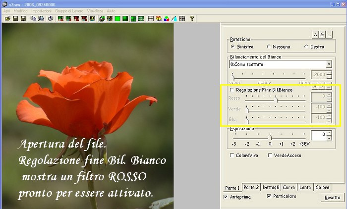

Regolazione Fine Bilanciamento del Bianco (per comodità chiamerò RFBB), ci permette di applicare dei filtri sull’obiettivo standocene comodamente in casa Smile
Possiamo applicare 3 filtrature più o meno intense e le infinite combinazioni tra queste. Per capire rapidamente se l’effetto che cerchiamo può trovarsi con questi tre filtri, consiglio di non utilizzare combinazioni, ma solo uno dei tre per tre tentativi. Individuata la soluzione più o meno congeniale, si passa poi ad ulteriori, eventuali, aggiustamenti.

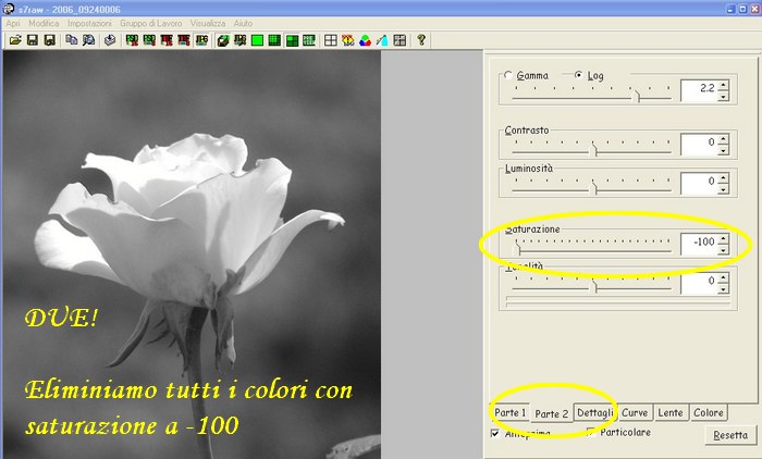

Per ottenere l’equivalente di una semplice inversione con un qualsiasi programma di fotoritocco, bisogna ipostare in s7raw
Saturazione -100
e RFBB con questi valori: Rosso -100, Verde 0, Blu 0
Questo significa che se ci limitiamo ad eliminare il colore (saturazione -100), lasciando le tre palette di RFBB sullo 0 per i tre colori Rosso-Verde-Blu, avremo già applicato un bel filtro rosso.

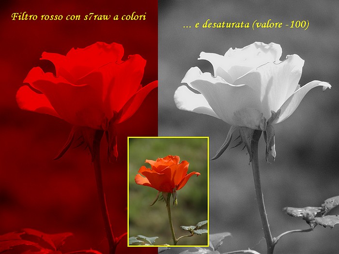

Perché succede ciò? Come mai nella versione colore, le tre palette sullo 0 non danno dominanti mentre nel BN si ottiene la foto data con un filtro rosso?
Credo che la risposta corretta possano fornircela solo i realizzatori di s7raw Smile, più semplicemente penso dipenda dagli algoritmi usati per la demosaicizzazione del reticolo di Bayer e di come hanno settato i valori dei parametri connessi(chiavi di ricerca: Reticolo di Bayer, Demosaicizzazione, Gamma).
Questo per noi non è un problema, basta prenderne atto nell’uso pratico.

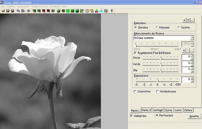

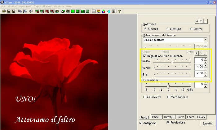

Fig.A - Nella prima figura ho mantenuto le regolazioni di RFBB sul valore ‘0’ dei tre colori base: Rosso-Verde-Blu. Come potete notare, la rosa risulta ‘bianca’, chiaro segno dell’applicazione di un filtro rosso. Ricordate: il colore ‘mimetizza’ il colore.

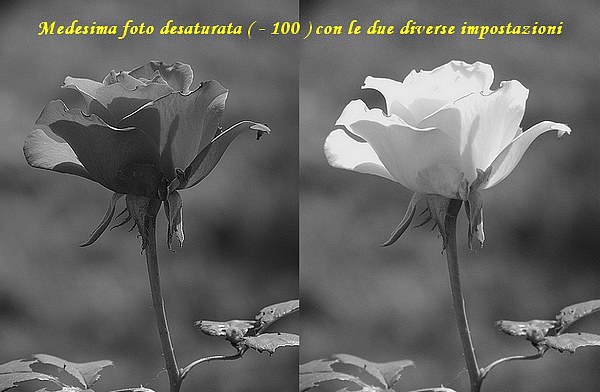

Fig. B - In piccolo la foto originale. Qui è molto evidente come il filtro rosso renda invisibile la rosa rossa che come per magia diventa bianca Smile

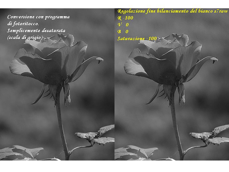

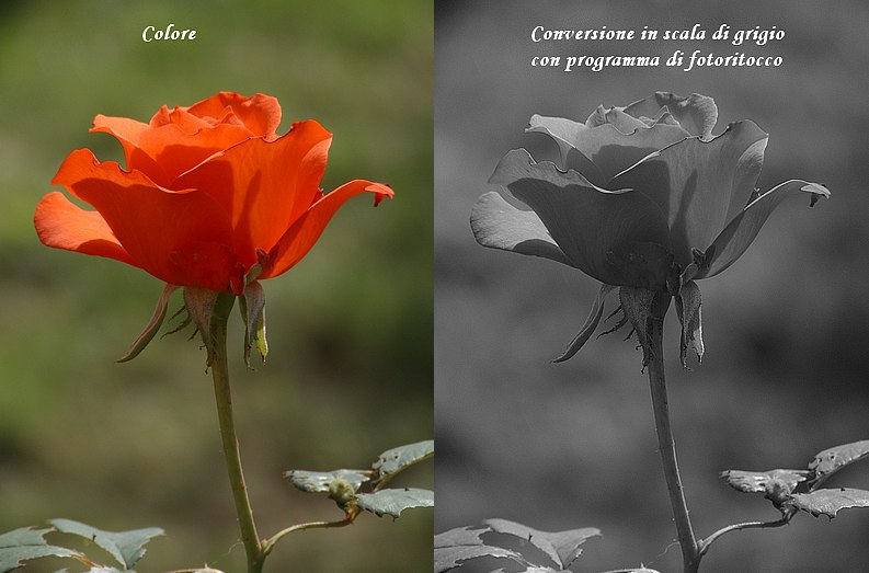

Fig. C - Qui ho convertito la rosa in una scala di grigio con un programma di fotoritocco (Photofiltre), in questo caso il rosso appare giustamente come un grigio scuro.
Fig. D - Si può notare ora quale operazione bisogna compiere con s7raw per rendere un’immagine in scala di grigio così come farebbe un altro programma di fotoritocco (classica conversione in grigio dei colori). Appare un po’ più contrastata ma dipende dal settaggio di default. Quindi: desaturare a -100 e porre ROSSO a -100, lasciando Verde e Blu pari a ‘0’.
Oltre all’ipotesi menzionata sopra, relativa al reticolo di Bayer, è probabile che i progettisti di s7raw abbiano volutamente lasciato apparire una filtratura rossa dopo la desaturazione perché forse ritenuta la più caratteristica.
Fig. E - Le due foto a confronto: rosa in scala di grigio con semplice conversione e con il filtro rosso di s7raw (foto A)

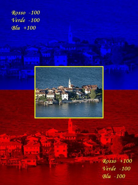

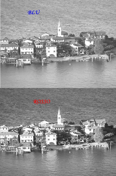

Fig. F – Esempio diverso; isoletta che si riflette su di una superficie azzurrognola. Notate come l’intensità dei filtri sia talmente forte da far apparire l’immagine monocromatica.
Teoricamente cosa ci aspettiamo dall’uso di questi filtri su questa immagine?
Dal filtro blu ci aspettiamo che schiarisca tutti i colori vicini al blu, così l’acqua azzurra sarà di un grigio più chiaro. Ci aspettiamo che i tetti delle case diventino di un grigio più scuro perché essendo vicini al rosso si trasformeranno in viola che corrisponde ad un grigio più scuro del rosso.
Per analoghi ragionamenti, dal filtro rosso ci aspettiamo che scurisca l’acqua del lago e schiarisca il colore dei tetti.
Fig. G - … la messa in pratica della fig. F : Notate come siano evidentemente diverse le intensità di grigio dell’acqua nelle due foto e soprattutto dei tetti.
Guardando i tetti in rapida successione, si ha quasi la sensazione che le due foto siano state scattate in stagioni ed ore del giorno diverse.

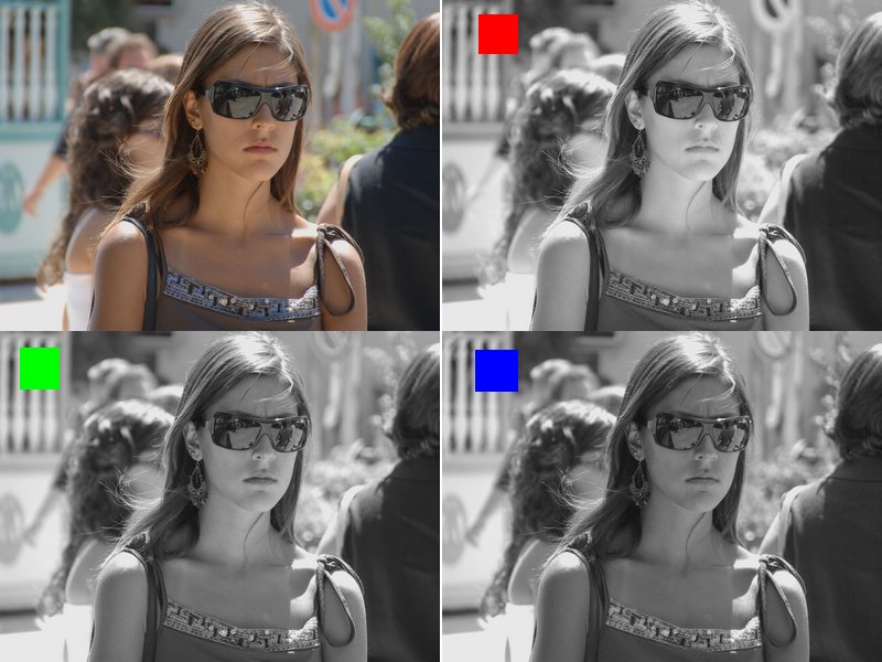

Fig. H – Questo è invece un esempio che mette in evidenza il comportamento dell’incarnato di un viso abbronzato. Il filtro rosso schiarisce, il blu scurisce. Ho inserito questaimmagine perché ha sullo sfondo, si vede parzialmente, un cartello di divieto di sosta. Notate come i due filtri Rosso e Blu siano talmente antagonisti da far apparire il cartello in modo Positivo/Negativo nelle rispettive immagini in bianconero.
Come accennavo sopra, per iniziare ad orientarci sul tipo di filtratura, non dobbiamo smanettare a destra e sinistra le palette Smile A volte il gradimento o meno di un’immagine dipende da piccole regolazioni. Il BincoNero non è semplice come sembra, a volte è uno stato d’animo. Il BincoNero è capace di aggiungere delle proprietà ad un’immagine ma anche di toglierne, soprattutto se non si ha idea di cosa voler ottenere.

Con RFBB e le combinazioni dei colori, possiamo impostare un numero ‘infinito’ di filtri colorati, abbiamo visto i tre fondamentali, a questi possiamo aggiungere il mitico giallo/verde (ne ho uno di mio nonno da montare su una Voitglander) e l’arancio.
Riassumo le impostazioni per questi filtri in RFBB e preciso che i valori sono chiaramente di riferimento:
ROSSO: R +100 V -100 B -100
VERDE: R -100 V+100 B -100
BLU: R -100 V -100 B +100
GIALLO/VERDE: R +100 V 0 B -100
ARANCIO: R +100 V -50 B -100

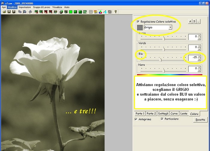

Per un primo approccio ad eventuali elaborazioni BN, l’utilizzo di queste filtrature potrà rivelarsi interessante per comprendere meglio come addizionare o sottrarre ‘grigio’ ad un’immagine a colori.
Tutto questo porta l’umile messaggio di far recepire come il mondo del BiancoNero sia anche un modo per vedere ‘oltre’ … con la propria immaginazione. Il bianconero è un’espressione immaginaria … di un mondo a colori Smile

Tono seppia in tre passaggi – applicativo/creativo –
Se non lo credevate possibile, s7raw può realizzare immagini in tonalità seppia.
Pensate sia difficile? Uno scherzo in soli tre passaggi!
Il vantaggio che ha s7raw nel produrre immagini in Bianco e Nero, rispetto a comuni programmini di fotoritocco, è che lavora direttamente dal file RAW.
Solo in un secondo tempo decidiamo in che formato salvare l’immagine, evitiamo quindi di passare dal TIFF o dal Jpeg.
Nelle immagini che seguono trovate il dettaglio dei tre passaggi.
Il tono seppia aggiunge un certo calore alle immagini in BiancoNero, tuttavia il suo apprezzamento è personale, non piace a tutti. Certamente deve essere usato con gusto, magari appena accennato, una dominante eccessiva renderà subito l’immagine pesante e gradevole a pochi.
Se vi piace il seppia, vi consiglio di creare una leggerissima velatura. Una sottrazione compresa tra -5 e -15 è più che sufficiente.
Così facendo abbraccerete i gusti di coloro a cui piace e non vi farete disprezzare troppo dagli amanti del BiancoNero puro.
