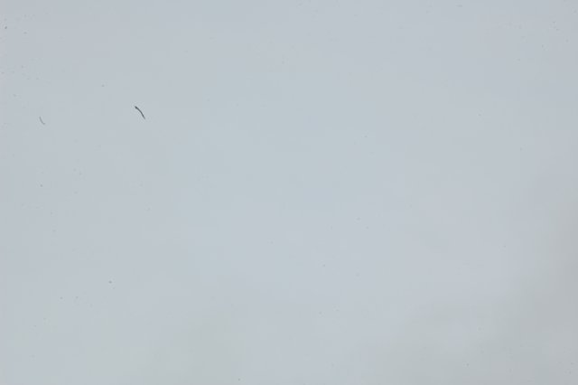

Se n'è straparlato,lo so,però volevo dire anche la mia sull'argomento.
Moltissime persone hanno una paura ingiustificata per il sensore,altri lo venerano credendo sia un oggetto magico,io sono di quelli che credono sia solo uno strumento da scoprire,e al più presto anche!! Very Happy
Piccolo preambolo:Macchina nuovissima,voglio vedere com'è fatto il sensore,alzo lo specchio e TAccC!,polvere sopra.
Mentre maledico la mia curiosità,rialzo lo specchio e passo un pennellino......ARRGGGGGGGHHH,faccio una strisciata simile ad una matitata.
Preso dalla disperazione e deciso per un suicidio doloroso,metto su sangoogle "pulizia CCD".
Mi escono numerosi siti,tra i migliori proprio quelli di appassionati italiani.
Vedo un pò l'operazione come si svolge,i materiali,e mi decido.
Parte l'ordine dalla germania,visto che qui in italia questi materiali sono introvabili Rolling Eyes
Eclipse+SensorSwab+spese=non poco,ma nemmeno molto Smile
Con calma preparo la scrivania,mi lavo le mani,evito di spostare troppe cose che alzerebbero un persistente e pericoloso puvliscolo.

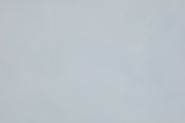

Preparo il tutto secondo le indicazioni lette sui vari siti ed ecco che ne esce Smile
stesse impostazioni di scatto,a f/32
 Dimensione:  67.28 KB
 Visualizzato:  File visto o scaricato 6012 volta(e)
prego notare la strisciata di sporco f/32
 Dimensione:  68.28 KB

allora,il link che mi è sembrato fatto meglio,è che alla fine ho seguito alla lettera,è questo http://puliziaccd.altervista.org/
Il kit di pulizia non l'ho preso bello e fatto,ho scelto come farlo al meglio proprio seguendo le indicazioni trovate su quel sito.
In germania ho comprato il liquido Eclipse,le tovagliette Pec-Pad,e l'apposito sostegno.Quest'ultimo consta in un manico in plastica rigida,sul quale è montata una punta piatta di gomma di 14mm di larghezza.
Il costo di tutto,comrpese ss è stato di circa 45 eurini,che ho benedetto appena ho visto la semplicità con il quale poi ho svolto l'operazione Very Happy
Non credo di poter postare link commerciali,ma sangoogle è la soluzione di tutto Wink
Il sensore ora è perfetto,non che da nuova non lo fosse LOL LOL
Ma tanto prima o poi si sarebbe sporcato Wink
Io ho scelto la strada del fai da te,sono fatto così,e non per una questione economica,anche se poi alla fine il risparmio è notevole Wink
Mi piace mettere mano sulle mie cose,e forse è la cosa migliore,prima impari com'è fatta la tua attrezzatura,prima la suerai al meglio Wink
Ovvio,se è proprio rotta allora è da centro d'assistenza Wink
