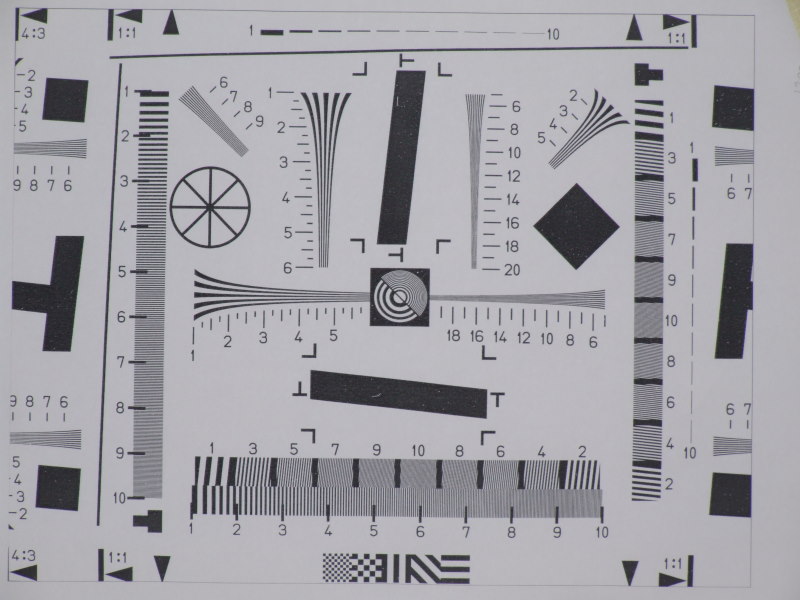

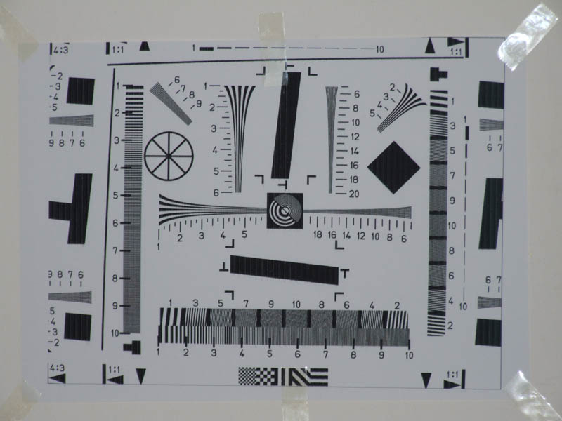

Cerchiamo allora di stabilire un minimo di procedura valida per tutti.
-1) scaricate questa foto (un grazie speciale a oneMAXlight per avermela fornita Smile )
-2) stampatela tramite IrfanView (se non l'avete scaricatelo qua: http://www.irfanview.com), con le seguenti impostazioni:
ovviamente dovete settare la vostra stampante sulla massima qualità possibile
-3) otterrete una stampa in formato a4; appendetela al muro o vicino ad una porta, avendo cura che sia perfettamente aderente.
Abbiate cura che non ci sia una illuminazione a chiazze sulla stampa; deve esserci una illuminazione uniforme.
-4) mettete la vostra macchina su un cavalletto (o almeno un supporto solido, se non avete il cavalletto), e inquadrate la stampa che avete effettuato, avendo cura che la macchina fotografica sia PARALLELA rispetto alla fotografia; le linee non devono essere cadenti e dovete inquadrare perfettamente il centro della foto, come mostro nell'esempio
La foto va effettuata al massimo zoom possibile (visto che i problemi sono stati riscontrati a quella focale)
-5) la foto va effettuata in completo automatismo e con il flash, qualità 9mp fine, 80 iso; ciò servirà a dare un minimo di condizioni standard per confrontare gli scatti. Utilizzate l'autoscatto da 10 secondi, per evitare ogni vibrazione. Il resto delle impostazioni deve essere rigorosamente standard.
-6) ottererete una foto... che vi inorridirà per la sua bruttezza; non fateci caso, un test del genere andrebbe eseguito in ambienti con luce controllata e senza flash, e con ben altra precisione; non illudetevi perciò di poter verificare nel dettaglio la bontà della vostra ottica, ma almeno, all'ingrosso, sarà possibile stabilire se la macchina è fallata o no; infatti il problema riscontrato è talmente evidente che risalterà pure con un test rozzo come quello che abbiamo fatto.
Per il momento cominciate a scattare.
Con molta attenzione, mi raccomando; seguite bene tutti i passaggi.

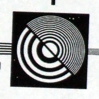

Una volta effettuata la foto, potremo esaminare i crop dell'elemento centrale, della risoluzione verticale e della risoluzione orizzontale.
Giusto per fare un esempio, con la mia s5000 ho ottenuto questi risultati:

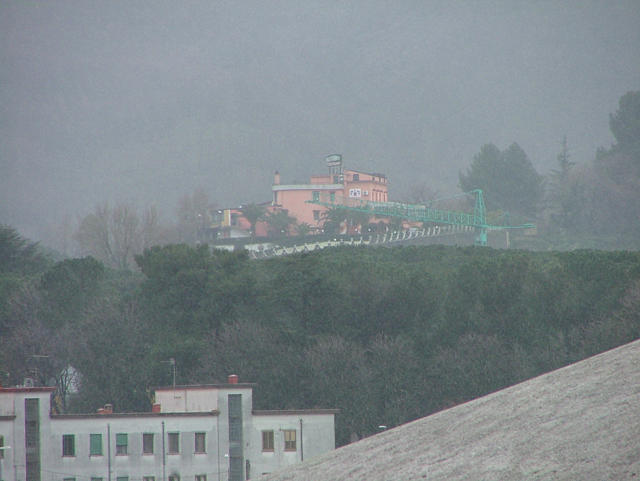

Mentre siete occupati a stampare, scattare e croppare, vorrei chiarire un paio di concetti fondamentali, che possono aiutare a valutare meglio le foto; infatti tra le foto postate nei giorni scorsi alcune effettivamente denotavano un difetto della macchina, ma altre erano semplicemente foto fatte male o scattate in condizioni cattive.
-1) Tutte le foto debbono riuscire bene se la macchina è perfettamente funzionate?
NO. Non è affatto detto.
La macchina, se funziona bene, restituirà ottime foto in condizioni standard, ma ci sono condizioni nelle quali ottenere una buona foto è oggettivamente molto più difficile; e ciò non dipende dalla macchina fotografica.

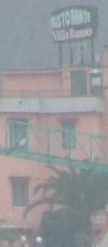

Vi faccio un esempio; osservate i crop qua sotto:
queste sono le panoramiche:
Si tratta della foto fatta allo stesso soggetto, con la stessa macchina fotografica; eppure i risultati sono ben diversi.
Perchè?
Perchè sono le condizioni della luce ad essere ben diverse; nel primo caso c'è foschia, e la qualità della luce è pessima; nessuna macchina fotografica potrà mai riuscire a far venire particolari nitidi con quelle condizioni di scatto.
Nel secondo caso l'aria è limpida, la luce più equilibrata; e lo scatto, di conseguenza, ben migliore. In particolare, lo scatto migliore in assoluto è il terzo.
Il secondo e il terzo scatto, infatti, sono tratti dal medesimo file RAW; ma mentre nel secondo mi sono limitato a "buttare" il raw nel convertitore automatico Fuji (che mi ha restituito una foto come quella che avrei avuto scattando in JPG con la macchina fotografica) nel terzo invece ho operato manulamente con s7RAW, ottenendo il massimo possibile dalla foto.
Se dovessimo prendere come parametro solo il primo scatto, potrei concludere che la mia s5000 fa pessime foto; ma non è così; è che in alcune condizioni non c'è macchina che possa ottenere l'impossibile.

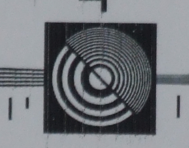

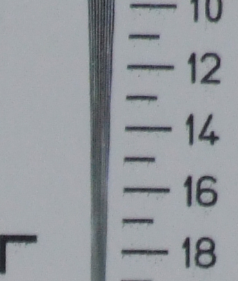

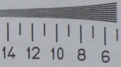

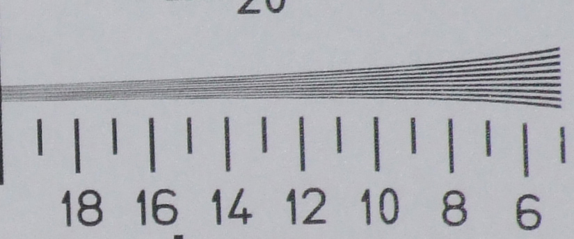

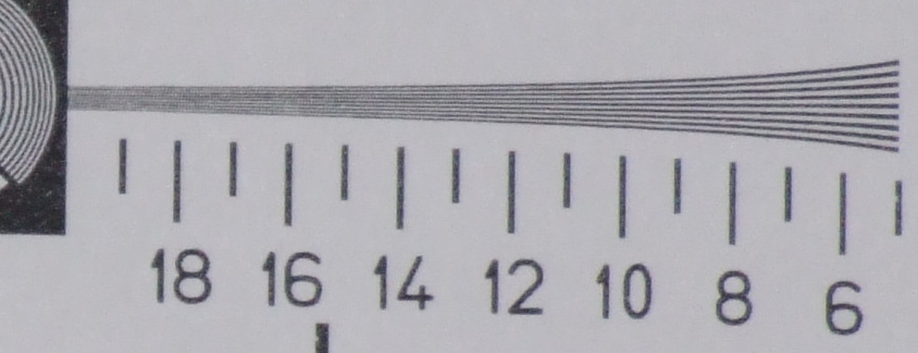

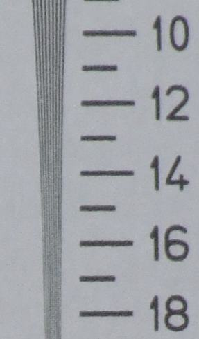

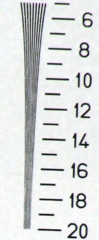

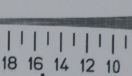

Visto che nessuno comincia... comincio io.
Questa volta un giudizio lo do: buono!
Dico subito che Orizzontale è senza senso (nel mio test) perchè la stampa è già tutta impastata.... (notate che fra 12 e 13 si 'riprende' un po'... è così anche sul mio foglio). Per il resto mi sembrano buone. Ho provato ovviamente anche altre impostazioni RAW/ISO/NITIDEZZA... ma non le posto qui... per tenermi sullo standard.
Quindi per zoom 300 (e distanza PICCOLA!!!) io dico che la mia macchina è OK.
Guardando bene il foglio, direi che 'impasta' prima la stampante dell'obiettivo...
Very Happy Very Happy
Make FUJIFILM
Model FinePix S9500
Orientation top, left side
X Resolution 1/72 inches
Y Resolution 1/72 inches
Resolution Unit Inches
Software Digital Camera FinePix S9500 Ver1.02
Date/Time 2006:03:09 01:38:17
YCbCr Positioning Datum point
Co
 Dimensione:  78.54 KB
 Visualizzato:  File visto o scaricato 13348 volta(e)
 Dimensione:  62.23 KB
 Visualizzato:  File visto o scaricato 13347 volta(e)
 Dimensione:  77.18 KB
Non va bene ma qui l'originale (mio) è così
 Dimensione:  68.61 KB
La mia foto migliore è la prossima che scatto

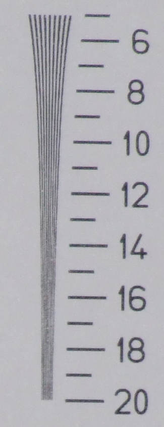

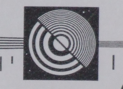

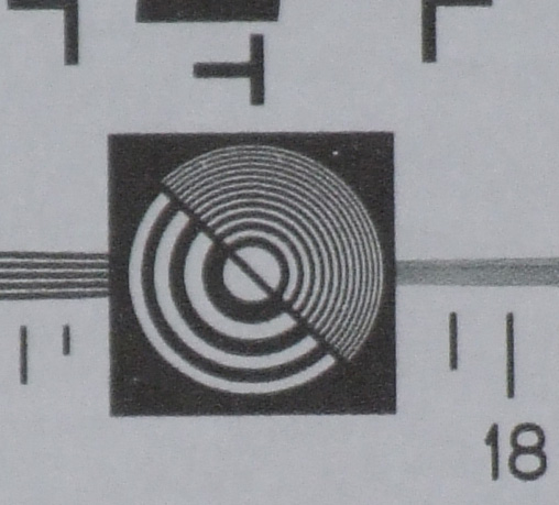

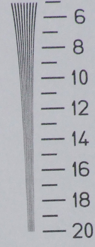

la prova del nove (comunque la mia stampa non è che sia eccezionale)
 Dimensione:  82.88 KB
 Visualizzato:  File visto o scaricato 13324 volta(e)
 Dimensione:  57.93 KB
 Dimensione:  85.32 KB
 Dimensione:  60.44 KB

MessaggioInviato: Gio 09 Mar, 2006 10:43 am    Oggetto: Rispondi con citazione
Ecco il mio test (stampa su a4 con laser).
Attendo vs. commenti.
P.s.: mi sono accorto solo ora di aver impostato la ris. della s9500 a 9Mp N... cmq non mi pare male.
 Dimensione:  87.79 KB
 Visualizzato:  File visto o scaricato 13302 volta(e)
 Dimensione:  82.2 KB
 Visualizzato:  File visto o scaricato 13255 volta(e)
 Dimensione:  81.48 KB
 Dimensione:  84.5 KB
Fuji Finepix s9500
Olympus Camedia C-750 UZ
Ultima modifica effettuata da m@x351 il Gio 09 Mar, 2006 12:47 pm, modificato 1 volta in totale
giuseppe pumilia
Iscritto: 30 Set 2005
Messaggi: 4200
Località: Salemi (TP)
MessaggioInviato: Gio 09 Mar, 2006 11:48 am    Oggetto: Rispondi con citazione
Ragazzi, ecco il mio test. Foglio stampato con stampante laser a colori impostata su nero e foglio stampato con programma indicato da mike.
A me sembrano davvero Ok, la luce era omogenea ma un pò scarsina.
Modalità P tempo 1/125 F 4.9 Iso80 tutto standard 9MPF
 Dimensione:  88.23 KB
 Visualizzato:  File visto o scaricato 13281 volta(e)
 Dimensione:  66.47 KB
 Dimensione:  87.42 KB
 Dimensione:  87.82 KB
Nikon FM2 Nikkor 200 f.4 50 f.1,8 28 f.2,8 Fotografare, cogliere l'istante nel tempo che passa inesorabile. Peppe77Indice Fuji (Tutto quel che cerchi lo trovi qui)Album dei Fujisti Gruppo No Reflex su flickr

MessaggioInviato: Gio 09 Mar, 2006 12:34 pm    Oggetto: Rispondi con citazione
Gabriyzf, la foto effettuata così non va bene: devi riempire INTERAMENTE il fotogramma, senza lasciare tutto quello spazio sui bordi; al massimo può rimanerne qualche centimetro, che ovviamente la perfezione assoluta è impossibile; ma così ne hai lasciato troppo. Scattala di nuovo, avvicinandoti un po' di più.
Più in generale, anche i crop postati da alcuni di voi non vanno benissimo; guardate bene i miei:
dovete ritagliare gli stessi crop; al limite potete estendervi maggiormante verso le risluzioni più sottili, se volete, ma cominciate sempre da quelle meno sottili (in pratica dovete cominciare dal numero 6 e, se volete, potete arrivare pure al 20; ma cominciate dal 6)
Per le stampe, ripeto, preferirei Irfan View, che è uguale per tutti; un minimo di standardizzazione dobbiamo cercare di ottenerla in questo test che già così è molto approssimativo (ma sufficiente).

MessaggioInviato: Gio 09 Mar, 2006 12:39 pm    Oggetto: Rispondi con citazione
La tua è ottima (anche se hai sbagliato a postare i crop, avresti dovuto cominciare dal numero 6 e non mostrare solamente la risoluzione più sottile al numero 20).
Puoi andare in pace.
(PS: non è necessario che tu risponda a questo post; lasciamo il 3D libero per i crop degli altri utenti)

MessaggioInviato: Gio 09 Mar, 2006 1:17 pm    Oggetto: Rispondi con citazione
Finalmente anch'io sono riuscito a fare questa prova,
ecco i risultati che non mi sembrano malaccio.
 Dimensione:  51.19 KB
 Visualizzato:  File visto o scaricato 13236 volta(e)
 Dimensione:  55.66 KB
 Visualizzato:  File visto o scaricato 13230 volta(e)
 Dimensione:  37.62 KB
 Dimensione:  59.32 KB
Ultima modifica effettuata da Mosco il Gio 09 Mar, 2006 1:20 pm, modificato 1 volta in totale
