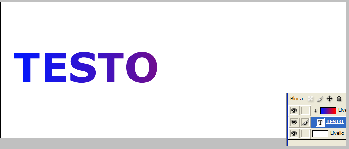

questo metodo per il solo scontorno è proprio identico alla layer mask reveal all, con identici risultati, probabilmente il sistema più veloce è quello che suggerisci tu, ma per abitudine e per maggiori possibilità di movimento del layer da scontornare ho suggerito questo...
Utilizzare il meotodo che ho descritto io è comodo quando per esempio si vuole dare una texture ad una scritta o ad un elemento, con la possibililtà di spostare la scritta all'interno del layer di texture, con la conseguenza di variare la posizione della texture sulla scritta.
Nell'esempio allegato, il layer con la sfumatura rimane fisso, mentre viene spostato il layer TESTO. Di sfondo un layer bianco comodo per la visualizzazione ma non necessario per l'effetto finale.
