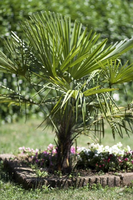

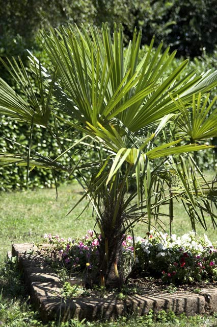

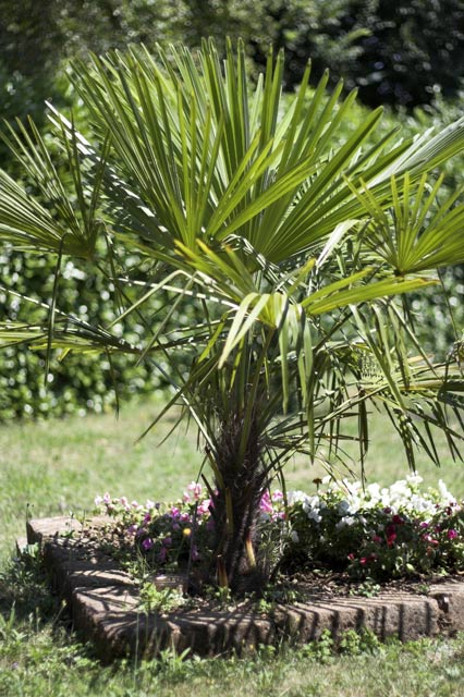

ecco qui le prove fatte con:
- sigma 18-50 a 50 mm f/2.8 (tutta apertura per verificare la capacità di sfocato)
- canon 50mm f/1.8
- canon 85mm f/1.8
per ottenere la stessa inquadratura con tutti e tre gli obiettivi, ho dovuto indietreggiare di un paio di metri per lo scatto con l'85mm.
sigma 18-50 a 50mm con f/2.8 (massima apertura) - soggetto a 2,5 metri circa
 Dimensione:  81.11 KB
 Visualizzato:  File visto o scaricato 4895 volta(e)
canon 50mm con f/1.8 (massima apertura) - soggetto a 2,5 metri circa
 Dimensione:  81.68 KB
canon 85mm con f/1.8 (massima apertura) - soggetto a 4,5 metri circa
 Dimensione:  69.46 KB
Attilio
Ultima modifica effettuata da sottobosco il Gio 20 Lug, 2006 1:43 pm, modificato 1 volta in totale
sottobosco
Iscritto: 19 Gen 2006
Messaggi: 7177
MessaggioInviato: Gio 20 Lug, 2006 1:34 pm    Oggetto: Rispondi con citazione

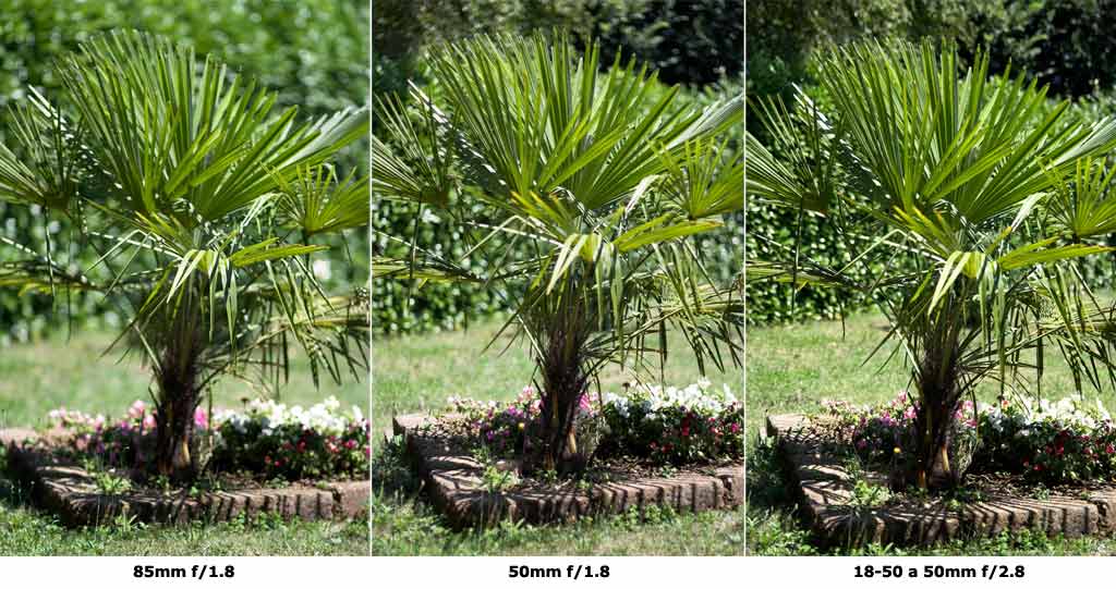

Per meglio comparare l'effetto dello sfocato affianco le tre foto: mi sbagliavo pensando che con l'85 rispetto al 50, il fatto che bisognasse aumentare la distanza dal soggetto facesse perdere il vantaggio sullo sfocato prodotto da una focale più lunga.
Inquadrando il soggetto nello stesso modo, anche se da un paio di metri più lontano, la sfocatura dell'85 rispetto al 50 è ancora di gran lunga più marcata.
Il 18-50 fa comunque il suo sporco lavoro, considerando che ha una apertura massima a 2.8.
affiancando le foto si evidenzia meglio l'effetto ssfocato dei tre obiettivi
 Dimensione:  81.74 KB
 Visualizzato:  File visto o scaricato 4892 volta(e)
Attilio
sottobosco
Messaggi: 7177
MessaggioInviato: Gio 20 Lug, 2006 1:36 pm    Oggetto: Rispondi con citazione
PS la qualità della foto è decaduta dal momento che ho dovuto comprimere la jpg al 40%...
Attilio
MisterG
Iscritto: 19 Dic 2003
Messaggi: 14013
Località: Monza
MessaggioInviato: Gio 20 Lug, 2006 1:55 pm    Oggetto: Rispondi con citazione
Ma è un crop o un resize?
Nel caso non fossew crop, potresti postare tre crop?
sottobosco
Messaggi: 7177
MessaggioInviato: Gio 20 Lug, 2006 2:11 pm    Oggetto: Rispondi con citazione
questi sono resize perchè la mia intenzione era valutare l'effetto sfocato tra l'85 e i 50.
allora preparo i crop, di che area ti sembra furbo farli??
Attilio
sottobosco
Messaggi: 7177
MessaggioInviato: Gio 20 Lug, 2006 2:35 pm    Oggetto: Rispondi con citazione

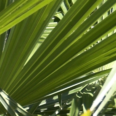

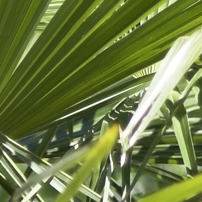

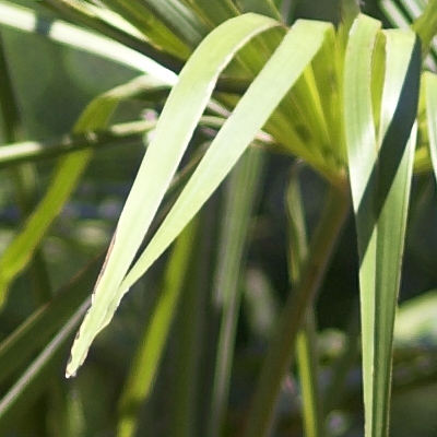

ecco i crop, ho avuto difficoltà nel scegliere l'area da croppare perchè purtroppo la foto con l'85 aveva il fuoco in un punto diverso e lì attorno era già tutto sfocato... azz.....
cmq tanto per verificare la qualità li posto
crop del 18-50 a 50 mm
 Dimensione:  79.75 KB
 Visualizzato:  File visto o scaricato 4855 volta(e)
crop del 50ino
 Dimensione:  80.55 KB
crop dell'85mm
 Dimensione:  80.18 KB
Attilio
bdcpv
Iscritto: 02 Gen 2005
Messaggi: 5847
MessaggioInviato: Gio 20 Lug, 2006 10:43 pm    Oggetto: Rispondi con citazione
io direi che il sig. 85mm rules..... ( come previsto )
personalmente trovo che l'esasperazione dello sfocato, in situazioni di reale utilizzo viene meno.....
unica nota, avete notato la " durezza " dello sfocato del 50ino? ( presumibilmente frutto del diaframma..... ), che ci crediate o no, io lo trovo certe volte molto piu' azzeccato di quello decisamente piu' dolce del sigma o dell'85...... questione di gusti!

forse sarebbe stato meglio avere un soggetto diverso, più facile da mettere a fuco a tutta apertura (una bottiglia ad esempio), x poter valutare bene sia lo sfuocato che la nitidezza nella messa a fuoco, oltre che la profondità di campo.
x sottobosco: Se ti riuscisse di fare qualche altra prova in tal senso, potrebbe essere davvero interessante.
