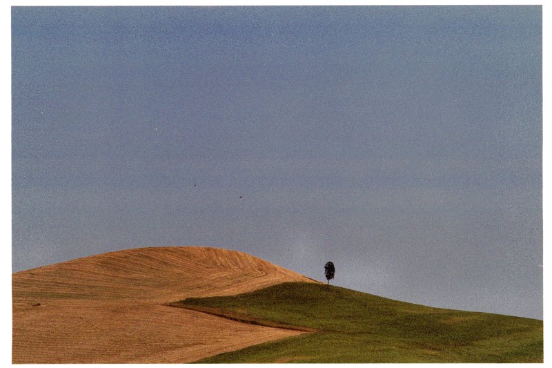

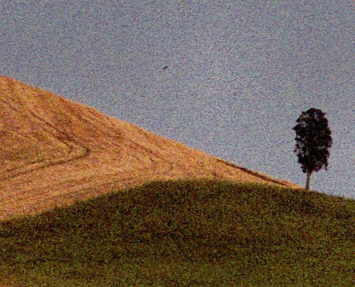

MessaggioInviato: Gio 22 Lug, 2004 3:03 pm    Oggetto: Scansionare le NPH 400, come??????? Rispondi con citazione
Sto concludendo il giro di prove sulle pellicole da voi consigliate, velvia 50, provia 100 e nph 400. Quest'ultima è una pellicola straordinaria, pur avendo una sensibilità elevata nelle stampe la grana si nota appena. In questi giorni sto facendo le scansioni dei primi scatti con la nph 400 e con mia enorme delusione sono inutilizzabili. L'immagine che salta fuori è per metà scansione della grana della pellicola. Ciò non mi era mai accaduto nemmeno con i 100asa + commerciali tipo le agfa vista o le kodak del supermercato ed ero molto soddisfatto della resa del mio piccolo scanner.
C'è qualche dritta che sapete darmi per ovviare a questo problema? L'attrezzattura a mia disposizione è tutta in signa. Grat Grat

Posta una resize ed un crop 100% della scansione.

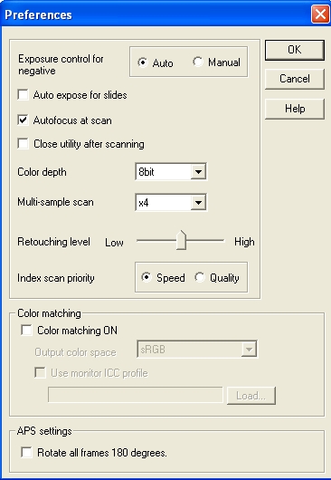

Allega anche un printscreen delle impostazioni del software di scansione.

MessaggioInviato: Gio 22 Lug, 2004 4:28 pm    Oggetto: Rispondi con citazione
Ecco resize e crop e settaggio dello scanner alla massima risoluzione.

A parte che il Multi-Sample Scan a 4X in una foto senza zone scure mi sembra eccessivo prova a fare la scanzione con meno dpi sempre con il grain dissolver abillitato.
Ciao.

Le NPH non sono certo l'ideale x quel tipo di scatto.. in quel caso particolare avrei scelto un 100 o al max un 200iso... cmq la grana mi sembra in effetti eccessiva.
Più preoccupante mi pare quell'effetto banding orizzontale.. certamente non dovuto a fasce di diversa luminosità presenti realmente nel cielo.
Se non è rovinato il nega temo sia un problema dello scanner.
A parte questo per quanto riguarda le impostazioni del driver:
Innanzitutto io acquisirei a 16bit per poter intervenire in postproduzione su gamma e livelli senza bruciare o chiudere luci e ombre.. poi a luci e colori sistemati convertirei in 8bit per eventuali fasi successive.
Quell'exposure control for negative settato su auto non mi piace... prova a intervenire manualmente, magari dopo qualche prova riuscirai a far meglio dell'automatismo.
Index scan priority non so bene cosa faccia.. ma a naso sceglierei l'opzione "quality" piuttosto che "speed".
Hai provato con retouching level a zero? credo si riferisca agli interventi automatici che fà il driver per ottimizzare la foto a modo suo.. magari alza troppo il contrasto e tira fuori tutta quella grana.
In ultimo una curiosità... a che risoluzione hai acquisito? mi pare strano che tu stia usando il multisample x4.. in pratica dovrebbe fare 4 passate con microsfalsamento su un asse per aumentare la risoluzione ottica.
Se il tuo crop è al 100% dovresti aver acquisito a 2800dpi. Prova senza multisampling. Se non noti alcuna differenza nei dettagli vuol dire che a questa risoluzione puoi disabilitarlo. In teoria la scansione dovrebbe essere molto più veloce.

Io ho il 5400, il tuo non ha lo stesso la funzione Grain Dissolver nel software di acquisizione?

MessaggioInviato: Gio 22 Lug, 2004 5:43 pm    Oggetto: Rispondi con citazione
Ho risolto moltissimo disabilitando il multisample 4x Ops
Non trovo la funzione gain dissolver temo non ci sia Triste
Ho usato le nph perchè non avevo dietro delle 100 asa Triste
Per il banding riprovo ad acquisire, il negativo mi sembra a posto e in altre foto non ho quest'effetto Mah
Salvo le foto su cui lavorare a fondo vorrei evitare di acquisire a 16bit e in tiff.
Index scan è una strunzata, non influisce sulla qualità della scansione è solo la preview del caricatore Ops
Ora provo il retouching.
Acquisisco sempre a 2800.Smile

Smile riconoscentissimo per le dritte, dopo aver disabilitato il multisample l'allarme è rientrato, proverò anche ad abbassare i dpi con le 400asa per vedere se miglioro ulteriormente la situazione Smile
