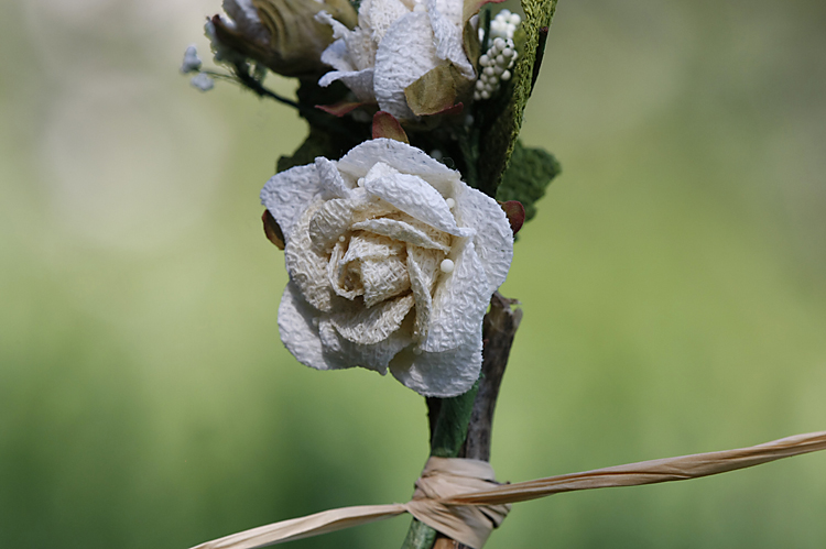

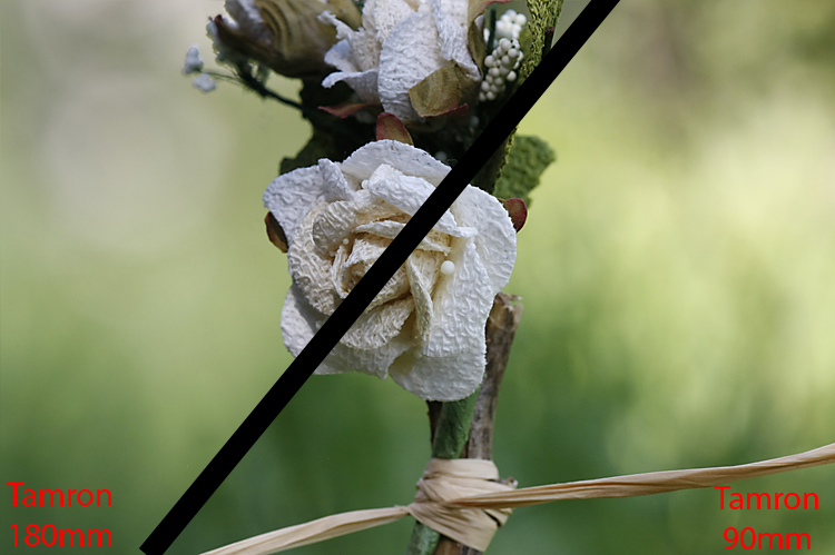

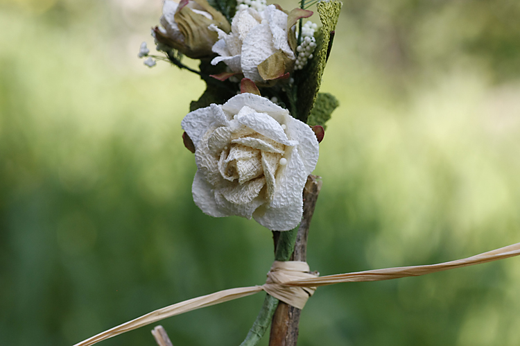

Fantozzi ha la nuvola io ho il tornado personale quindi nell'impossibilità di avere un fiore fermo causa vento ne ho piazzato uno finto su un legnetto LOL LOL LOL LOL
comunque lo sfocato effettivamente cambia ma in condizioni ottimali (ovvero buona distanza dello sfondo) la differenza non è abissale
le foto sono realizzate con diaframma f8 ISO 400 ......... non sono al massimo RR e la distanza dello sfondo era circa un metro (erba)
 Dimensione:  161.11 KB
 Visualizzato:  File visto o scaricato 2599 volta(e)
Tamron 90mm ISO 400 f8 1/250s
 Dimensione:  198.32 KB
Tamron 180mm ISO 400 f8 1/400s
 Dimensione:  193.77 KB

MessaggioInviato: Mer 08 Apr, 2009 5:19 pm    Oggetto: Rispondi con citazione
no certo ma tangibile!
a me per esempio piace più lo scatto col 180! Ok!

guarda per lo sfondo più vicino avevo qualche problema Ops Ops
IPOTESI 1
piantare un po di erba vicino all'arbusto ligneo usato da supporto e aspettare che crescesse
IPOTESI 2
trapiantare il supporto ligneo più vicino alla zona erbosa Rolling Eyes Rolling Eyes Rolling Eyes
considerando che qui ci sono altre persone e anche gli operai alla casa accanto che fanno dei lavori gia fare queste foto ha messo a rischio la mia credibilità come essere umano dotato di raziocinio ............. perchè mica facile spiegare a qualcuno che è normale acquattarsi nell'erba e convincerli che non sei un pervertito a caccia di coppiette LOL LOL LOL
per fortuna anche a me altrimenti mi sarei mangiato le mani per averlo comprato Very Happy Very Happy
