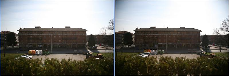

mico1964 utente attivo
Iscritto: 14 Mar 2006 Messaggi: 1496 Località: Pavia
Inviato: Dom 01 Apr, 2007 9:47 am Oggetto: |
SX: 24-70 @ 24mm f/2.8 (full frame)
DX: 24-105 @ 24mm f/4 (full frame)
| Descrizione: |
| Dimensione: |
33 KB |
| Visualizzato: |
File visto o scaricato 986 volta(e) |

ander75it utente attivo
Iscritto: 27 Lug 2005 Messaggi: 6387 Località: Genova
Inviato: Dom 01 Apr, 2007 1:17 pm Oggetto: |
mico: non sarà che avere il cielo sovraesposto accentua il problema?

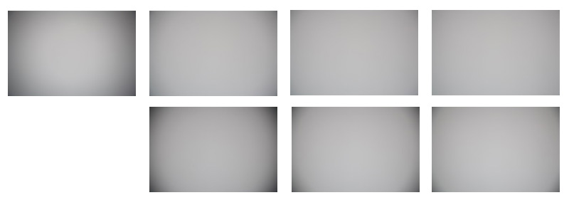

Inviato: Dom 01 Apr, 2007 5:20 pm Oggetto: |
| framilo ha scritto: | anche il 24-70 necessita di PP per la vignettatura  |
A 24mm e a f/2.8 è assolutamente vero: ma nel 24-70 la vignettatura si riduce molto a f/4 e, nell'uso reale, scompare a f/5.6; il 24-105 si porta dietro quei malefici angolini scuri anche ad f/8.
Basta saperlo!
| Descrizione: |
TOP: 24-70 @ 24mm, f/2.8, f/4, f/5.6, f/8
BOTTOM: 24-105 @ 24mm, f/4, f/5.6, f/8 |

letturo utente attivo
Iscritto: 19 Ago 2004 Messaggi: 6248 Località: prov. AP
Inviato: Dom 01 Apr, 2007 5:43 pm Oggetto: |
| mico1964 ha scritto: | | framilo ha scritto: | anche il 24-70 necessita di PP per la vignettatura  |
Basta saperlo! |
Ecco, finalmente è arrivata una conferma che tutti possono vedere... Così almeno il (brutto, a mio parere) modo di vignettare del 24-105 è sotto gli occhi di tutti... A che scopo avremmo dovuto sostenere una presunta campagna "denigratoria"?
