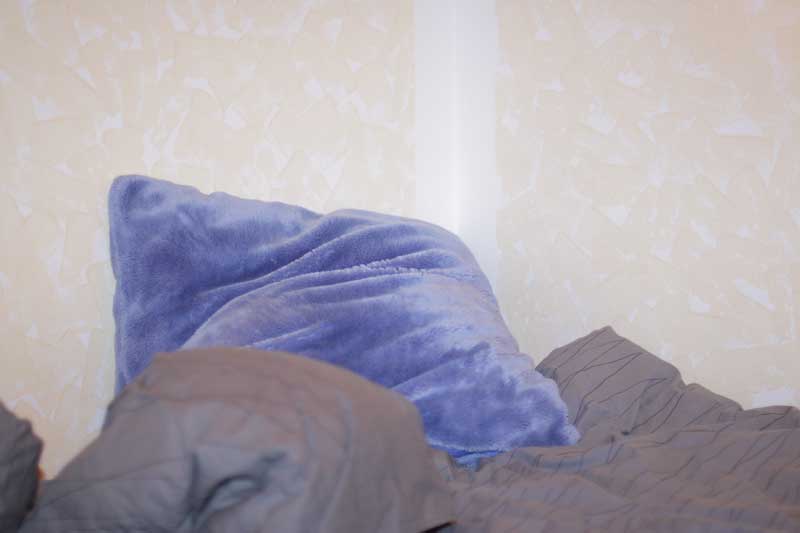

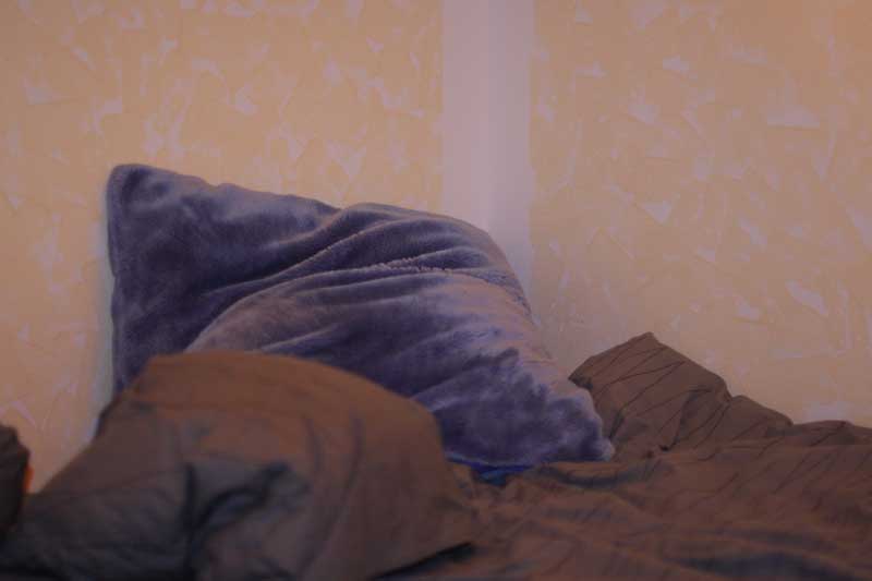

Ho appena provato a scattare delle foto inquadrando il letto di camera mia con un paio di cuscini.
Modalità di scatto Av diaframma scelto f/1.4
Foto fatte con il 430ex che dovrebbe lavorare in fill in, risultano tutte sovraesposte. Ho provato a impostare una compensazione del flash a -1, -2, -3 stop sia dalla fotocamera (fino a -2) che dal flash ma la foto prodotto è sempre la stessa, come se la compensazione non fosse considerata!
Ho provato a fare gli stessi scatti con il flash integrato nella fotocamera e impostando la compensazione a -1, -2 sul corpo macchina, le immagini prodotte hanno delle considerevoli variazioni di illuminazione .. a prova che la compensazione funziona con il flash incorporato.
Allego due foto! La prima fatta con il flash 430ex con compensazione a -3 e la seconda con il flash incorporato della macchina a -2 ... come vedere le differenze sono considerevoli!

la compensazione dell'esposizione conviene impostarla sul corpo macchina.
Tra l'altro, se non svaglio, sul manuale c'è scritto che se la imposti da tutte e due le parti, prevale quella del corpo macchina.
Stef78g
Iscritto: 18 Mgg 2004
Messaggi: 1405
MessaggioInviato: Ven 18 Mgg, 2007 7:30 am    Oggetto: Rispondi con citazione
LA compensazione che prevale è quella del flash, infatti arriva fino a +-3 mentre il corpo macchina a +-2
Non riesco a capire perchè con il flash incorporato la compensazione funzioni e con quello esterno no!

scusa...ma sul flash hai impostato la compensazione a zero?
prova a scattare una foto impostando (dalla macchina) una compensazione a -2
e poi una a +2...

con il flash esterno non riesci a lavorare in AV come facevi prima perchè il protocollo ETTL ti espone in maniera corretta il soggetto in primo piano considerando il flash come unica fonte di illuminazione
la conseguenza è che:
1) dosa la potenza del flash per illunimare il primo piano
2) allunga i tempi per lo sfondo
siccome però in realtà ci sono altre fonti di luce che il flash non considera avrai uno sfondo sovraesposo e a rischio di mosso per i tempi lunghi
SOLUZIONE devi lavorare in M in questo modo il flash dosa sempre la potenza per il primo piano, tu decidi che diaframma usare per avere più o meno sfocato, e i tempi li decidi tu in base alla luminosità generale della scena
per un risultato più preciso poi ti conviene usare il preflash sul soggetto in primo piano puntando con il punto di messa a fuoco centrale che è quello che usa l'ETTL
se la luce generale della scena è poca e non vuoi scendere troppo con i tempi per non avere il mosso devi inserire la terza variabile ovvero gli ISO
tutto questo di giorno ha un'ulteriore conseguenza, ovvero se decidi di avere un diaframma chiuso per aumentare la PDC ti vengono fuori quelle io che io chiamo "effetto notte" ovvero delle foto con sfondo buio come se avessi scattato in notturna ma con soggetto principale perfettamente illuminato (seconda foto di Piero)
la compensazione del flash funziona ma sempre e solo sul soggetto principale quindi rischi comunque di sovraesporre lo sfondo se lavori in AV
