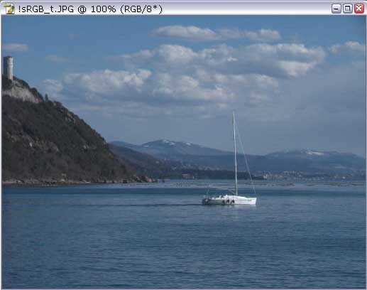

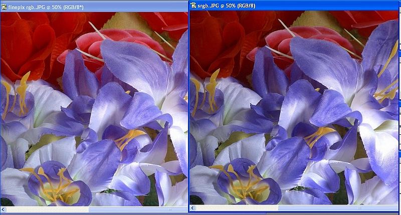

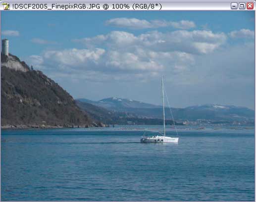

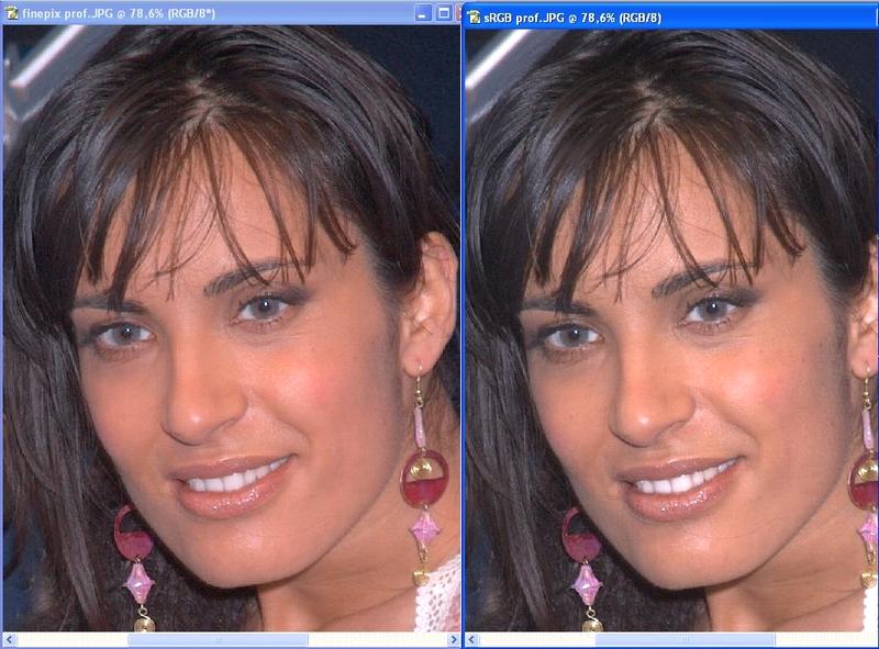

1)Ho avviato s7raw, ho aperto un raw, ho selezionato il profilo colore "FinepixRGB", ho premuto il tasto "Stamp" della tastiera per eseguire un "copia schermata.
2)Ho avviato Photoshop, ho cliccato su "File/Nuovo..." automaticamente si è creato uno sfondo dalle dimensioni esattamente come la schermata del monitor, ho fatto un "Incolla"(CTRL+V) ed ho ottenuto la schermata di s7raw con l'immagine di anteprima, ho unito i livelli e ho fatto un crop all'anteprima quindi ho salvato.
3) Con ACDSee ho aperto la cartella dell'immagine salvata e cliccando col destro sull'immagine ho scelto "Fotoritocco", quindi ho mandato in icona ACDSee; ora sul monitor ho la pura finestra di anteprima dell'immagine in FinepixRGB di s7raw.
4) A questo punto ho riaperto s7raw con tutti i parametri resettati, mi sono assicurato che sia selezionato il profilo colore sRGB, ho riaperto il raw di prima e potendo in questo modo fare il confronto dei due profili ho cominciato a smanettare sull'immagine sRGB fino a farla il più uguale possibile a quella FinepixRGB (come base sono partito con i parametri di ocio).
Ho eseguito molte prove su diversi tipi di immagine, in ombra, al sole, in casa, con il cielo coperto ecc. e i parametri che ho dato sono quelli che nella stragrande maggioranza dei casi vanno bene per ottenere e salvare un immagine simile al profilo colore FinepixRGB.
Lo so che mi spiego da cane ma spero di avervi fatto capire il sistema in modo che possiate farlo anche voi. Più prove=maggiori risultati.

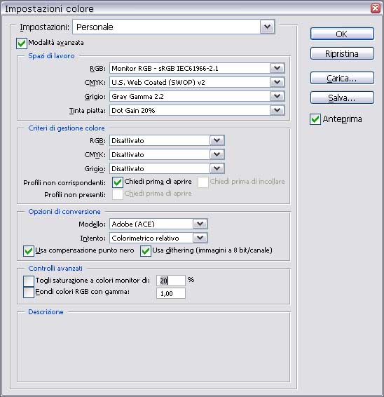

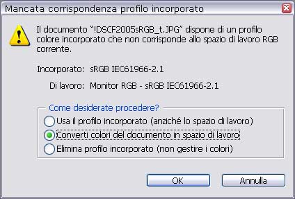

Filip
Iscritto: 14 Lug 2004
Messaggi: 13724
MessaggioInviato: Sab 19 Mar, 2005 12:39 pm    Oggetto: Rispondi con citazione
Per lavorare correttamente in Potoshop, affinchè le stampe corrispondino a ciò che si vede sul monitor, bisogna crearsi un buon profilo monitor (con Adobe gamma) e uno spazio di lavoro in cui lavorare. Quando si apre un immagine, se essa contiene un profilo diverso, PS avverte che il profilo dell'immagine che si sta per aprire contiene un profilo diverso dal nostro spazio di lavoro e ci chiede se aprirla con il profilo incorporato oppure con il nostro spazio di lavoro. Se la stampa la facciamo noi scegliamo il nostro spazio di lavoro, se vogliamo vederla così com'è, lasciamo il suo profilo incorporato e quest'ultimo vi mostrerà la foto come verrà anche in laboratorio. Ho provato tutte e due le soluzioni e ho visto che in uno o nell'altro caso la differenza è poca, questo significa che il profilo FinepixRGB di s7raw è molto simile allo spazio di lavoro di PS (se fatto nel modo giusto) e che comunque, come ha detto ocio, il profilo scelto in s7raw c'è. Vi posto il mio spazio di lavoro e un esempio.
Profilo FinepixRGB incorporato
 Dimensione:  37.9 KB
 Visualizzato:  File visto o scaricato 1576 volta(e)
Profilo FinepixRGB in spazio di lavoro
 Dimensione:  37.68 KB
Profilo sRGB di s7raw
 Dimensione:  34.96 KB
Scelta da fare all'apertura dell'immagine
 Dimensione:  50.52 KB
Il mio spazio di lavoro
 Dimensione:  71.14 KB
