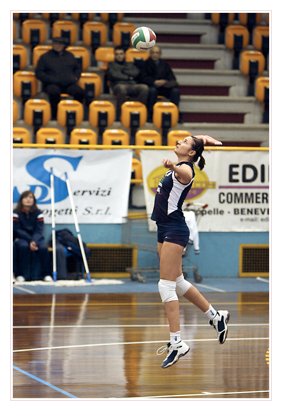

Partiamo col dividere le foto in 2 grandi gruppi: le foto d'azione e le foto di esultanza, gioia, rabbia... le chiamiamo "emotive"? Smile
A mio parere, nelle foto d'azione in cui si riprende il gesto tecnico la palla deve esserci sempre. Se la palla non c'è la foto è da cestinare (e questo vale per qualsiasi sport che necessiti di un attrezzo).
Per quanto riguarda la battuta si tratta senza dubbio del fondamentale più facile da riprendere, non vedo particolari difficoltà che chi ha un po' di occhio fotografico non possa risolvere da solo.
Nella battuta piedi a terra si può fare una figura intera (un attimo prima del lancio della palla, mentre il giocatore giocherella con la palla prima del fischio dell'arbitro, ecc) oppure stringere facendo un mezzo busto. Solitamente il gesto non è molto fotogenico mentre la palla viene colpita...
La battuta al salto è solo leggermente più difficile ma niente di che, di solito la si fotografa da 3/4 oppure (io preferisco) frontalmente con un buon tele dalla parte opposta del campo.
A mio gusto non piacciono le foto in cui la palla è troppo lontana dal giocatore (sia per un fatto estetico che pratico, nel senso che siccome l'impaginazione sui giornali diventa difficoltosa raramente foto del genere verranno pubblicate...)
Battuta al salto
Battuta al salto da 3/4
