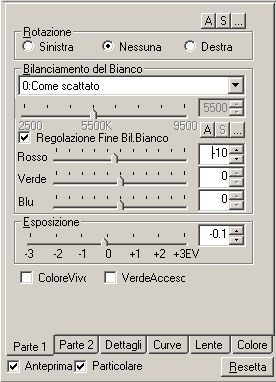

riguardo al magenta: hai provato a abbassare il valore del rosso nella pagina del bilanciamento del bianco? settandolo a valori compresi tra -5 e -15 sono finalmente riuscito ad eliminare quella dominate che si vedeva sempre su tutte le foto.
 Dimensione:  26.55 KB
 Visualizzato:  File visto o scaricato 5093 volta(e)

ok con i parametri FINI del bilanciamento del bianco ma va ricordato che in quei valori di ROSSO (nello specifico!!!) ci sono dei dati che fanno parte del dettaglio recuperato nelle alte luci... quindi se ci andate pesanti la dominante scompare ma con lei anche il dettaglio!!!
quindi...
