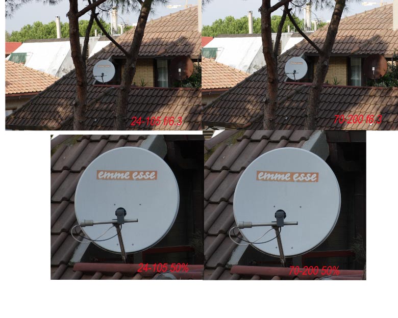

Scusate il ritardo nella risposta....
Il fenomeno delle lenti richiamate è legato soltanto al fenomeno di eccessivo "flare"...Comunque ho controllato i numeri seriali incriminati e sono inferiori al mio....
Ribadisco comunque che il fenomeno di mancanza nitidezza è si presenta ad f4 e solo con soggetti molto vicini e con ingrandimento al 100% di un particolare...e confrontato al 70-200 f4 che ritengo l'obiettivo più nitido Canon sul formato ridotto...vedendo la fotografia ne suo insieme non balza all'occhio...
Allego un'immagine in esterno (dal terrazzo)....
Secondo voi può esserci un problema all'obiettivo e dovrei contattare la Canon, o è +o- normale?
Grazie a tutti

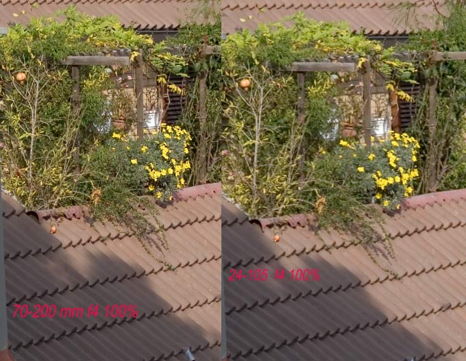

e questo è il crop al 100%...

Se l'hai preso in negozio magari prova a tornarci e a provarne un'altro esemplare.
Nel caso dipende se c'è un centro assistenza a te vicino oppure no, farci una scappata e parlarne con un tecnico penso possa chiarire almeno qualche dubbio.

A questo punto non ti resta che trovare un 'altro possessore per fre dei raffronti!! Per me ha dei problemi, e' impensabile che con una lente di quel prezzo e levatura si ottengano quei risultati!!

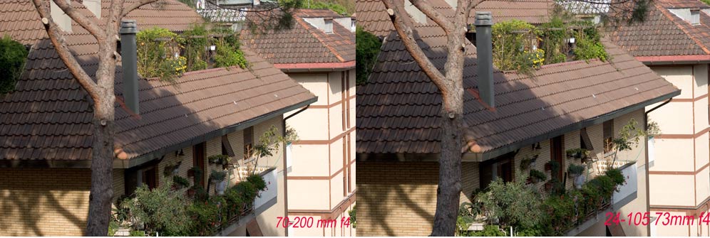

Si Hippo...proverò...i test possono essere soggettivi....ma se sono test in laboratorio dovrebbero essere affidabili....a meo che poi la rivista non ne riporti altri....Sul sito a cui fai riferimento, ho visto che ad esempio c'è una certa differenza tra la nitidezza del 24-70 L e 28/70 L...che mi ricorda tanto le differenze fra i miei due...
E per esempio, non ti sembra strano che Canon venda il 24-105 a 3-400 Euro in meno del 24-70 con in più lo stabilizzatore e una focale molto più estesa? Con il 24-105 ho visto un leggero miglioramento della nitidezza rispetto al 17-85 che avevo,...in sostanza c'era la differenza che ora c'è fra il 24-105 e il 70-200... Per cui credo che sia un dato di fatto dell' obiettivo...
Poi ripeto, ora allego anche il file, che senza ingrandimenti dei particolari, e chiudendo il diaframma (es. 6,3), non si nota una differenza sostanziale....Anche fino al 50%, a mio parere non è visibilissima....

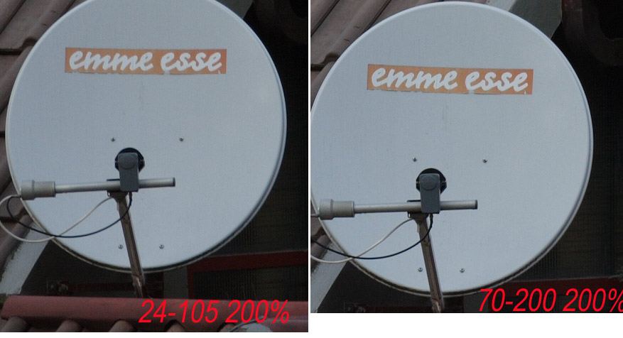

Ultimo post su nitidezza...
Qui comincia a vedersi la differenza...

saro' sincero..... a me la differenza, considerando che stiamo paragonando un " grandangolo-normale-tele " e uno zoom " tele " non sembra cosi' abissale....
un ottica che deve coprire focali grandangolari e poi passare al tele, secondo me, non sara' mai nitida come un tele! subentrano troppi fattori dovendo partire da una focale 24mm per arrivare al 105mm, ed e' normale che all'allungarsi della focale diventi piu' morbido!
quanto ai test mtf menzionati, mi sembra che ci sia scritto che il decadimento sui formati ridotti e' stato calcolato e non effettivamente misurato con prove strumentali.... con questo non voglio dire che i test non siano attendibili, solo che generalmente un'ottica studiata per il 35mm, utilizzata su un formato ridotto, se non viene portata al suo limite di risolvenza, avra' un calo minimo! anzi alcuni sostengono che utilizzando un vetro su una macchina con pochi mp avremo addirittura un'immagine migliore ( poiche' stiamo lavorando solo nella parte centrale dell'ottica! ).
questo ritengo sia il motivo per cui un'ottima lente come il 135f2 e' stata " demolita " da quel test! in realta' pero', avendola personalmente provata un po' su tutti i formati, posso garantire che il calo di nitidezza e' solo minimamente avvertibile ( e solo con macchine aps-c con tanti Mp ).
se mai il problema si pone utilizzando una d2x.... 12mp nella superficie necessaria a coprire il sensore dx, possono portare al limite piu' di un'ottica studiata per il 35mm!
quindi, se fossi io al tuo posto, cercherei un po' di foto in giro per la rete..... e le confronterei con quelle ottenute col mio esemplare! se sono tutte simili, lo terrei com'e'!
certo che una chiamata in cs costa poco... quindi tanto vale sentire l'assistenza per togliersi ogni dubbio!
spero di essere stato chiaro nell'esposizione del mio punto di vista.....
