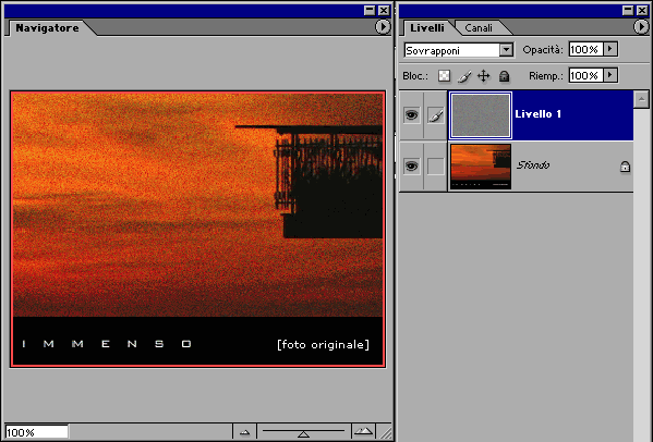

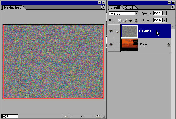

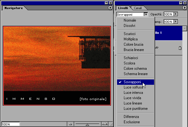

[...] Impostiamo ora il metodo di fusione del nuovo livello su "sovrapponi". Di default si trova su "normale". Noteremo che l'immagine tornerà visibile.
Nella palette dei livelli (dove vedi le miniature dei due livelli della foto) seleziona il livello del grigio disturbato cliccandoci sopra col mouse... deve diventare blu la relativa riga.
 Dimensione:  83.97 KB
 Visualizzato:  File visto o scaricato 15033 volta(e)
Poi cambia il metodo di fusione del livello impostandolo da [b]normale [/b]a [b]sovrapponi[/b] (trovi l'opzione immediatamente sotto la linguetta livelli nella palette.
 Dimensione:  53.87 KB
Ecco fatto!
 Dimensione:  51.18 KB
