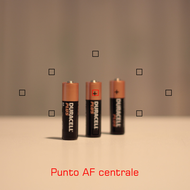

Salve a tutti,
ho da giorni comprato un 50ino 1.8 II nuovo ed ho notato problemi di messa a fuoco su corpo Eos 400d.
Non so se usufruire del diritto di recesso, mandarlo al centro assistenza, far sistemare la macchina o utilizzarlo in maniera piu corretta.
Non so se il problema riguardi l'obiettivo o la macchina non avendo avuto prima d'ora ottiche luminose.
Allego tramite link il test completo di messa a fuoco realizzato con gli obiettivi di cui dispongo: 50 f/1.8 II, 18-55 f/3.5-5.6, 70-210 f/4.0 .
Scarica test qui
Scatti tutti eseguiti su cavalletto con blocco specchio attivo, punto AF centrale visibile nell'immagine sotto.
Spero possiate aiutarmi!!

Ciao, purtroppo il problema si evidenzia quando il diaframma è molto aperto e gli altri obiettivi non "aprono" quanto il 50 per cui è difficile fare un confronto e capire se è un problema di lente o di macchina.
Prova a distanziare un pò le pile mettendo sempre a fuoco sulla centrale, magari si capisce qualcosa.
Inoltre in rete ci sono dei test per verificare il front-back focus, cerca.

Sembra un bel front focus, scarica la focus chart, cavalletto e inclinazione a 45° e rifai il test.

avete scaricato il test completo che ho fatto a diverse aperture con diversi obiettivi?
sembra che la situazione per il 18-55@5.6 e il 50 1.8@5.6 sia la medesima..
o mi sbaglio?

Ma da quando i test sul fuoco si fanno a 5.6-8-22???
Obiettivo alla massima apertura, massima lunghezza focale (nel caso di zoom), evitare le pile e usare la mira ottica, evitare tempi che possono far insorgere micromosso (anche se su cavalletto) ovvero tanta luce o flash.
Da quanto sembra il 50mm soffre di front focus (come ho già detto), ma dovresti rifare i test come dio comanda. Gli altri obiettivi non li ho presi in considerazione(pura avendo scaricato e visionato l'allegato) in quanto poco significativi secondo le modalità del test.

il test è fatto da 1.8 a 5.6... poi aggiunsi anche f8 ed f22.
perchè evitare le pile.. se dovessi fare foto di still life proprio a delle pile? sarebbe normale avere un fuoco errato?
a me la macchina serve per fare foto sul campo. se nei test seri la macchian risultasse ottima ma in situazioni varie (pile comprese) mi dasse problemi la cosa mi irriterebbe comunque.

1) non fare test cl 50ino perchè impossibile....tutt'al più, scatta col 50ino per foto normali a vari diaframmi e vedi cosa esce fuori...
2) prova il test con qualche altra ottica

Perchè se vuoi una risposta "scientifica" ai problemi di focus l'unico modo è "misurare" i mm di disallineamento con la focus chart...Ovvio che se c'è un problema esso si manifesterà anche nel classico test delle tre pile, solo che in questo caso ci sono più variabili che potrebbero aumentare i margini di errore del risultato...

Ma anche no, ai tempi della 300d il 50ino faceva la sua porca figura nei test e nei ritratti. Ok, non ha il motore usm e la costruzione di un "L" ma onestamente non mi ha mai cannato il fuoco.
Il test puoi, anzi, devi farlo...Il fatto che sia un ottica "economica" non implica che debba avere problemi di fuoco o sballare la maf di una decina di cm...
