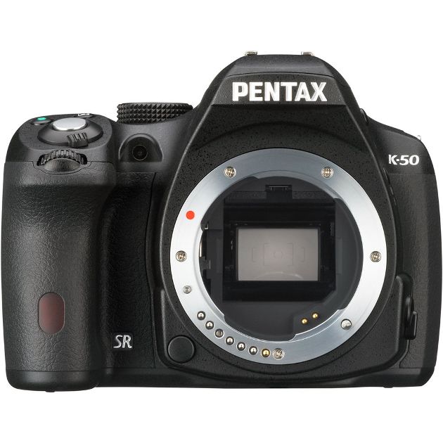

Leggendo memo e articoli vari sulla possibilità di montare vecchie ottiche per analogica FF su una nuova digitale HF, pare che questo sia possibile a condizione che si accettino alcune perdite di funzioni.
Io sarei tentato di provare sulla mia nuova Pentax K50 che effetto fa un vecchio tele Auto Makinon 200mm f 3.3 attacco K. trovato usato (che diventerebbe circa un 300 mm su HF)
Prima di farlo mi sto assicurando che nulla possa essere rovinato sulla nuova K50.
Dato che possiedo anche una Pentax a pellicola con auto focus (una MZ 50 ), prima ho provato a innestare meccanicamente il tele sul corpo macchina e si attacca con precisione.
Ora immagino che anche sulla digitale si innesti bene, ma non lo ho ancora fatto perchè mi è sorto un dubbio.
e non ho letto nulla a riguardo che me lo abbia tolto.
Come si vede dalle foto allegate l'attacco a baionetta del corpo macchina K50 ha i contatti elettrici proprio sul piano di attacco dell'obiettivo, ovvero sporgono dal piano di appoggio dell'obiettivo.
Ovviamente inserendo un obiettivo con attacco KAF quei contatti andranno a toccare i relativi contatti sull'obiettivo.
Ma se osservate il piano di attacco del teleobiettivo Makinon , esso non ha ovviamente i contatti ma solo anello di appoggio corpo macchina.
Questo è tutto in metallo !!! e credo che installando questo tele sul corpo digitale o analogico tutti i contatti elettrici vengono messi in contatto tra loro causando un vero e proprio corto circuito elettrico.
Quindi non ho acceso nessuna delle due macchine per paura di danneggiarle.
Altra cosa sarebbe se il piano di appoggio dell'obiettivo fosse in plastica allora capirei che non vi è pericolo.
Non ho letto nulla a riguardo, si puo fare ? non succede nulla ? come mai ?
Eppure leggo di molti che li hanno usati su macchine nuove
Qualcuno di voi ha questa esperienza ? mi puo illuminare ? grazie
p.s. per non fare un altro post approfitto di questo,...se l'obiettivo si potrà montare come va usato ? che impostazioni sulla macchina ? M ? AV ? la posizione meccanica del diaframma sull' obiettivo verrà "visto" dalla macchina ? scusate ma non ho mai fatto cose del genere.

vai tranquillo, la compatibilità è al 100%, la digitale poi si potra usare in Av solo a tutta apertura oppure in M lavorando in stop down (assicurati di aver attivato le funzioni nel menu). sulla tua analogica so che va applicato dello scotch su uno dei contatti (cerca in internet quale) seno non funziona, la k50 ti assicuro invece che è monta e scatta (testato su k-r e k-30 ma vale per tutte le digitali) Ok!

Scusami per la tardiva risposta ma è un mese che non ho tempo di entrare.
ti ringrazio per la rassicurazione, vedro di fare qualche prova con cautela
Tuttavia nessuno mi ha ancora spiegato come mai non si danneggia nulla sulla macchina, perchè nei contatti elettrici sono presenti tensioni e correnti e se l'anello dell'obiettivo li mette tutti in collegamento tra loro dovrebbe guastarsi qualcosa. specialmente la presa forza per Autofocus
infatti capisco la necessità di mettere lo scotch per isolare un contatto dell'analogica, e cosi dovrebbe essere anche per la digitale.
A meno dei segnali che passano nei contatti solo di monitor e quindi protetti da corto circuito
grazie e ciao

Montalo tranquillo
nessun cortocircuito
sono anni che monto obiettivi senza contatti sulle moderne digitali
su una mezza dozzina di macchine diverse (K100, K200, K-m, K20, K-7 e K-5)
nascono apposta per poter lavorare anche con quei vetri
c'è pure l'apposita voce nel menu da attivare
