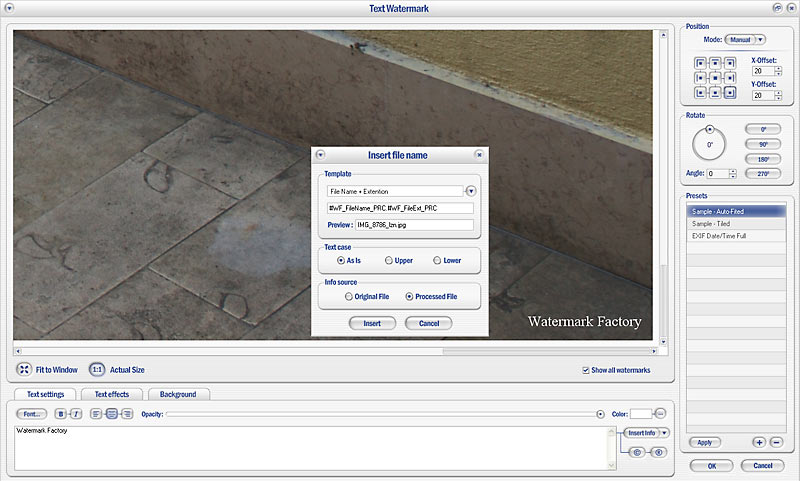

tutto in automatico
io in genere applico con PS e la funzione Batch una cornicetta alle foto e su quella ci monto il testo
 Dimensione:  74.9 KB
 Visualizzato:  File visto o scaricato 8572 volta(e)
Francesco Catalano
Iscritto: 28 Dic 2004
Messaggi: 13771
MessaggioInviato: Dom 18 Mgg, 2008 5:27 pm    Oggetto: Rispondi con citazione
chiaramente il programma è quello che si legge nella foto Imbarazzato Watermark Factory
