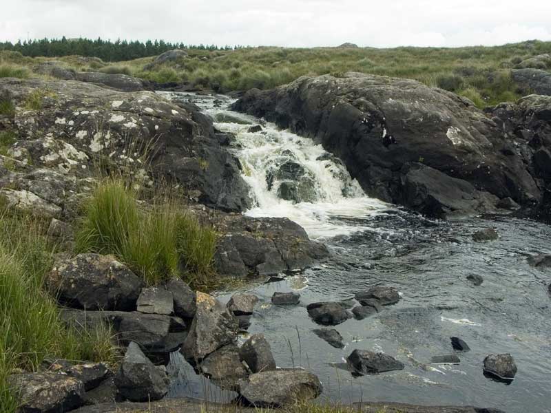

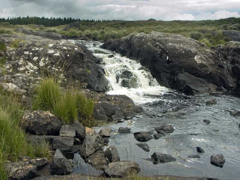

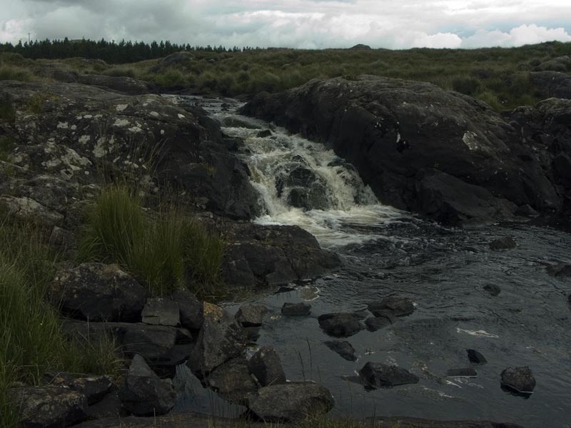

lalex
Iscritto: 24 Ago 2004
Messaggi: 2045
MessaggioInviato: Lun 09 Ott, 2006 7:14 pm    Oggetto: Rispondi con citazione
giusto per valutare cosa può succedere usando lo stesso scatto esposto diversamente da camera raw e unire le due foto fondendole assieme modificando/cancellando la parte che si vuole far emergere
usando il modo spiegato da alezan Wink
penso che il risultato è anche piacevole per enfatizare il celo
oppure devo farvi 1 tutorial LOL
