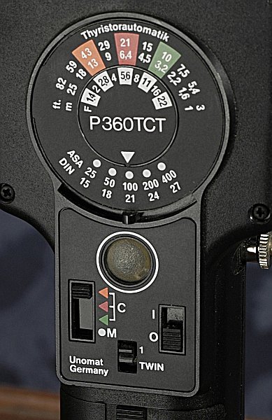

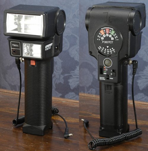

Ciao a tutti,
ho ripescato dai meandri dell'armadio il mio primo flash, un Unomat P360TCT, di cui allego una foto.
Il flash è perfettamente funzionante e vorrei riciclarlo come lampeggiatore secondario da utilizzarsi attraverso una servocellula.
Ora, proprio non mi ricordo il funzionamento: c'è uno switch per selezionare se far lampeggiare solo la luce principale o quella secondaria ed uno switch che indica una modalità M e 3 C contraddistinte da colori diversi, che immagino rappresenti la regolazione della potenza in modalità "automatica"
Qualcuno sa spiegarmi come si legge la scala dei diaframmi in funzione della posizione dello switch?
Altra cosa, in modalità manuale, il lampo può essere controllato in durata dalla servocellula?
Grazie!

Nella foto lo swicth è nella posizione arancione, significa che il diaframma da usare è il 2,8, che permette una esposizione corretta fino a 13 metri ( 43 piedi) ; se avessi usato la posizione rossa , diaframma 5,6 e luce fino a 6,4 metri; verde, f11 e 3,2 mt.
In manuale il tuo flash ha numero guida 36 ( 2,8x13, 5,6x6,4, 11x3,2 fa sempre più o meno 36).
Nell'uso pratico occorre prima regolare la sensibilità in uso, e poi scegliere su quale diaframma posizionarsi.
Occhio che in genere i dati di targa ( il numero guida ) sono sempre ottimisti, e i flash col tempo tendono a perdere potenza; non escluderei che occorresse aprire di un valore per avere esposizioni corrette.
