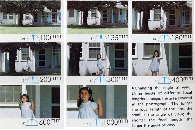

ciao a tutti...sfogliando il vecchio manuale della olympus om2 e ho trovato questa pagina, che ho scannerizzato e vi posto, sperando venga messo in evidenza!!
mi sto affaciando sul mondo reflex e dopo aver scelto il corpo macchina, stremato da giorni di letture di confronti..comparative e quant'altro, mi sono reso conto che la scelta dell'ottica è tanto difficile quanto la scelta del corpo macchina...
questo schema "riassuntivo" mi è stato di grande aiuto...spero possa servire anche a voi che siete nel "limbo" della scelta dell'obiettivo!!

C'e' solo il piccolo problema che quelle immagini si riferiscono ad un negativo Leica 24x36.
Oggi con sensori ridotti rispetto a quel formato, si parla spesso di focali equivalenti: cambiano quindi gli angoli di campo inquadrati.

bisogna tener conto del fattore di moltiplicazione...ma la resa in mm dovrebbe essere la stessa..

Basta applicare il fattore di crop 1,6X per le eos, 2X per le oly e 1,5X per gli altri e il gioco è fatto.

Bell'esempio DarioHonda. Mi piace perchè ci sono anche gli angoli.
Certo l'8mm doveva avere un angolo maggiore di 180, ma credo sia impossibile che una macchina fotografi anche dietro di lei Smile

Ho un dubbio: come è possibile che a 18mm sia a 100° e a 16mm 180°?
Mi pare veramente un errore.
Che sia l'8mm il vero 180°?

avranno messo 180° perchè 360° non è possibile! Ok!
@_Nico_: beh, non ho fatto pio tanta fatica Ok!
ho pensato di metterlo sul forum in modo che fosse facilmente reperibile nella sezione "obiettivi" affinche fosse utile a tutti, poichè suppongo che ci siano molte persone in difficoltà con la scelta dell'ottica...questo esempio pratico potrebbe aiutare!! Smile
poi, recenti o no, i mm sono sempre mm!! Heineken?

se da 21 a 18 il campo aumenta di 8°, è impossibile che aumenti di 80° da 18 a 16. Un errore di stampa !
Verrebbe da pensare 108° a 16mm.

Non c'è nessun errore di stampa.
Come sappiamo l'angolo di ripresa è determinato dalla lunghezza focale, ma anche dalle dimensioni del circolo di immagine proiettato dall'obiettivo sulla pellicola/sensore. E' sempre il solito discorso che facciamo sulle digitali APS, per cui per avere un certo angolo di ripresa ci vuole un obiettivo più corto rispetto al classico 24x36. Ed è lo stesso motivo per cui, ad esempio, su una 6x6 l'obiettivo "normale" è l'80mm.
Come si vede negli esempi, il 16 mm copre anccora il formato pieno. Quindi quell'obiettivo proietta dietro di sé un circolo di immagine dentro cui si iscrive tutto il rettangolo 24x36. Per prendere 180° occorre andare da angolo ad angolo su tutta la diagonale (che è il diametro del circolo di immagine).
L'8mm è un classico fish-eye. Non copre l'intero formato, ma solo una parte. Se vogliamo avere 180° di ripresa prendendo il diametro del circolo di immagine che in questo caso è più piccolo, dobbiamo ridurre la lunghezza focale.

Il problema e' che poi pero' l'immagine non c'entra piu' nulla... Wink

Come non c'entra più nulla?
Ad es. se io ho una macchina con fattore di crop 1,6, guardo la foto d'esempio del 28mm, divido 28 per 1,6 e ottengo 17,5. Quindi quella foto d'esempio la otterrò con un 17,5mm.
Ecco fatto Smile

@alezan: veramente devi moltiplicare e non dividere... Non c'hai capito proprio niente! Very Happy Al limite potremmo dire che se vogliamo sapere quale sara' la visione di un 18mm, moltiplichiamo per il fattore FOV (es: 1.5x) e guardiamo il risultato della focale equivalente corrispondente: nel nostro caso 27mm che possiamo approssimare a 28.
L'angolo di campo che si ottiene a 16mm in quelle immagini, su una dSLR Nikon con sensore APS-C richiede un 10.5mm. A 200mm l'angolo di campo sara' quello mostrato dalla foto del 300, ma la bambina sara' grande uguale alla foto del 200.

Scusami dariohonda ma devo proprio smentirti ,i mm saranno anche sempre i mm ma quello che effettivamente inquadri e vedi e assolutamente diverso da quelle foto se quelle distanze focali sono applicate a una macchina aps c ovvero ad una qualunque canon o nikon o olympus o minolta piuttosto che sony.
quello schema è esatto solo per chi usa la pellicola o la canon 5d che è appunto FF.
quindi tutti gli angoli di campo sono in realtà più stretti di quanto è rappresentato in quelle foto,e non di poco anche,quindi non prendetele per esempio perche sono piuttosto forvianti.
tanto che un 50mm sulla 350d(per puro esempio)diventa un 80 e quindi l'angolo è in realtà ben diverso.

Veramente sei tu che hai fatto al contrario lo stesso mio ragionamento. Dipende (ovviamente) da quale formato parti e a quale vuoi arrivare.
Io dico che una macchina con crop 1,6x e un obiettivo 17,5 mm vede quello che una 24x36 vede con un 28mm. Dico cazzate?
Leggi bene prima di dare giudizi. Pallonaro
Ecco qua... Lo vedi che anche tu hai DIVISO.
Dai, su.... Stiamo dicendo la stessa cosa. Heineken?
