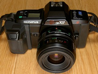

isolarossa ha scritto:
Questa non la sapevo.
Credevo che Olympus non avesse mai fatto ottiche autofocus (a parte le compatte serie is, ma appunto erano con l'ottica fissata sul corpo).
Comunque meglio verificare.
Il 50mm. 1,4 è l'ottica che non ho mai provato sulla E-1.
Era quella che usavo di più nel vecchio corredo OM, ma ora è ben riposta in una borsa. Farò un pò di prove...alla prima occasione.
A metà anni '80, era uscita la OM 707.
Reflex autofocus che avrebbe dovuto fare concorrenza alla minolta 7000 uscita poco prima. Ho avuto occasione di vederle entrambe durante il servizio militare: un mio commilitone le aveva tutte e due e devo dire che non mi sembrava poi così male.
L' intento olympus era appunto di fare concorrenza a minolta 7000/5000 e canon EOS 600/650: sappiamo tutti com' è andata a finire.

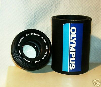

Ciao Palmer, in realtà anch'io ho qualche riserva. Inizialmente avrei voluto acquistare il 50 ED f:2 ma il costo è troppo elevato per ora.
Con il 50 della serie OM riesco a scattare buone macro?
Inoltre ho cercato nel web ed ho trovato una persona che lo vende usato ma non so se è quello che hai tu.
Potresti dare un'occhiata alla foto e dirmi se è quello?
Ciao.

e' il classico obiettivo normale economico, ovvero il 50mm f:1,8.
Ma poichè è semplice costruire questa focale, ha una qualità elevata ai medi diaframmi e molto buona a tutta apertura.
Corredato di tubi di prolunga o di una semplice lente da +3 diottrie, non avresti problemi ad ricavare ottime macro.
A tutta apertura è un ottimo obiettivo per i ritratti.
Però devi acquistare anche l' anello adattatore e considerare che quando chiudi il diaframma il mirino diventa via via più scuro (in gergo: stop-down) e la misurazione dell' esposimetro è falsata (ma basta fare delle prove per rimediare).
Inoltre devi mettere a fuoco manualmente e non sò se il mirino della E-300 sia sufficientemente luminoso: con la E-1 non ho problemi...se escludi l' autofocus, come ti trovi manualmente, con i tuoi Zuiko?
Il 35mm Zuiko digital, sebbene meno luminoso, è più comodo, senza dubbio....
Vedi tu...
