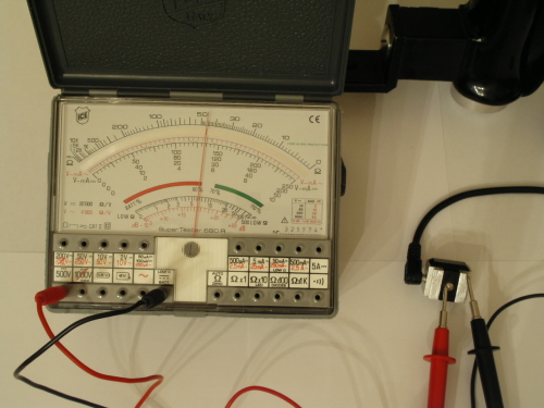

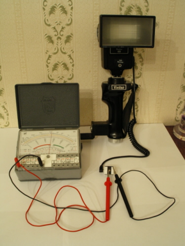

Vi faccio un esempio di quale misurazione di Tensione si tratta:
Volt 270 (268) sui contatti di un Vivitar 283 "Made in Japan"
(Sensibilità Voltmetro: 20.000 Ohm/V)
 Dimensione:  81.8 KB
 Visualizzato:  File visto o scaricato 7727 volta(e)
 Dimensione:  83.95 KB

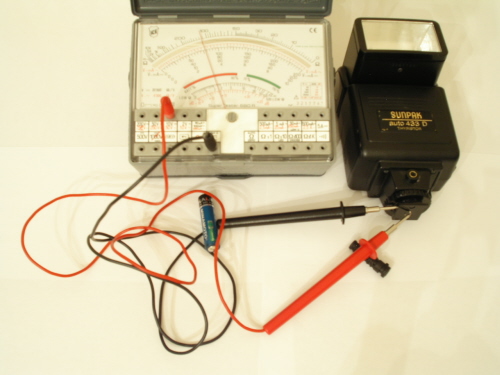

Solo Volt 3,1 per il SUNPAK auto 433D "Made in Japan"
Le misure vengono effettuate in Corrente Continua e successivamente verificata la presenza
di una eventuale 'spuria' di Alternata, solitamente inferiore; qui, V. 0,7
Penso di aver evidenziato la semplicità del test: si devono semplicemente accostare i puntali del Voltmetro
ai contatti principali dell'hot-shoe, che sono la massa (contatto laterale)
per standard avente polarità negativa, (puntale nero)
e il 'pin' centrale, positivo.
Altri eventuali 'pin' che trovate sull'hot-shoe di Flash dedicati, riguardano altre funzioni (TTL, Illuminatore IR AF, Zoom, ...)
e non attengono alla presente questione (Tensione di Chiusura).
Solo MINOLTA ha una diversa disposizione, ed il 'pin' caldo non è centrale.
 Dimensione:  71.43 KB
 Visualizzato:  File visto o scaricato 7715 volta(e)
