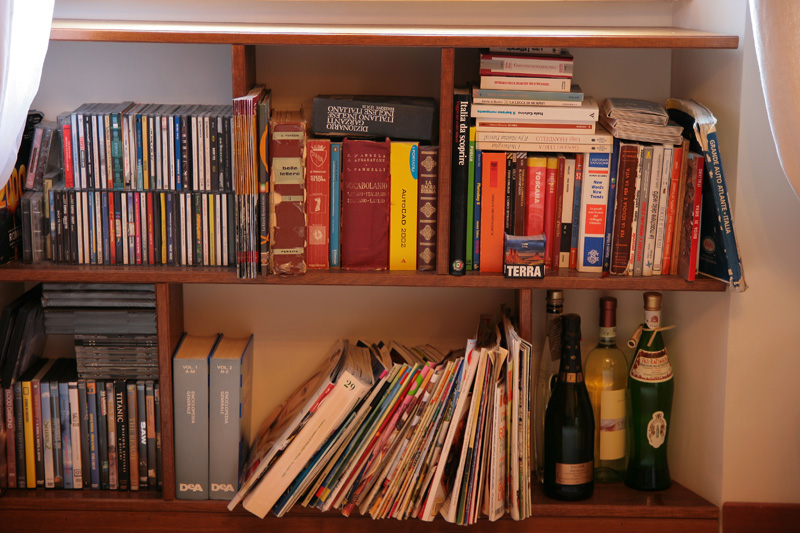

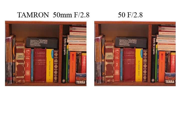

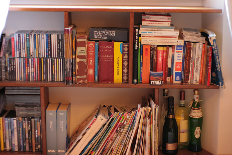

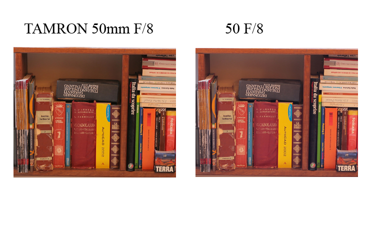

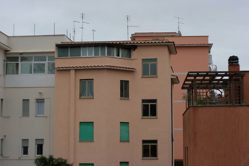

A richiesta di un utente del forum ho fatto un confronto con un ritaglio centro-nord tra il tamron 17-50 e il 50/1.8 a f/2.8 e a f/8
ho messo due foto generali...una fatta a 50mm col tamron a f/2.8, ed una fatto col cinquantino a f/2.8....
come si vede, quella del cinquantino è venuta più sfocata ai bordi per cui per la prima volta inconsapevolmente ho scoperto un grave difetto dell'ottica....
il tamron invece non ha tradito....
insomma di cosa sarà affetto il mio 50ino?? lo devo portare in assistenza ed il bello è che non l'ho mai usato LOL
avrà un disallineamento delle lenti??? Rolling Eyes
più giù ho messo delle foto fatte ad una parete dritta da f/1.8 in poi.... LOL
FOTO GENERALE TAMRON 50mm F/2.8
 Dimensione:  188.86 KB
 Visualizzato:  File visto o scaricato 1598 volta(e)
FOTO GENERALE 50ino F/2.8
 Dimensione:  188.49 KB
CROP
 Dimensione:  193.53 KB
CROP
 Dimensione:  186.23 KB
Ultima modifica effettuata da Granato il Gio 01 Nov, 2007 3:44 pm, modificato 2 volte in totale
frankie73
Iscritto: 25 Mar 2006
Messaggi: 1282
MessaggioInviato: Gio 01 Nov, 2007 1:23 pm    Oggetto: Rispondi con citazione
secondo me il tuo cinquantino ha qualche serio problema all' AF.
Hai provato con la messa a fuoco manuale?
Cmq, il mio, ma non solo, è una lama.

ma a dir la verità, dai test non denota problemi di AF....
è ogni tanto che ha comportamenti strani Rolling Eyes
marklevi
Iscritto: 12 Apr 2005
Messaggi: 22878
MessaggioInviato: Gio 01 Nov, 2007 2:25 pm    Oggetto: Rispondi con citazione
NON SONO DEI CROP! sono solo dei ritagli dall'immagine sopra...a che servono? mah.. Rolling Eyes
poi, non era la 400d che avrebbe dovuto risolvere tutti i problemi di AF della 350d? Very Happy
confermo l'eccellenza del 50 di frankie Very Happy
ps.s visto che il fisso è fatto per essere luminoso, io lo proverei anche a f1.8 contro f2.8.. senza paura.. potrebbe pure risultare un po meno contrastato e nitido.. ma con il doppio della luminosità.. Cool
Granato
Iscritto: 15 Giu 2006
Messaggi: 9591
MessaggioInviato: Gio 01 Nov, 2007 2:32 pm    Oggetto: Rispondi con citazione
come non sono crop? Rolling Eyes
marklevi
Messaggi: 22878
MessaggioInviato: Gio 01 Nov, 2007 2:40 pm    Oggetto: Rispondi con citazione
ma vedi che le dimensioni dei libri sono le stesse...????
Granato
Messaggi: 9591
MessaggioInviato: Gio 01 Nov, 2007 2:43 pm    Oggetto: Rispondi con citazione
ho ritagliato la parte e poi ho messo a pixel reali Rolling Eyes
mi sono forse dimenticato di mettere a pixel reali? Surprised

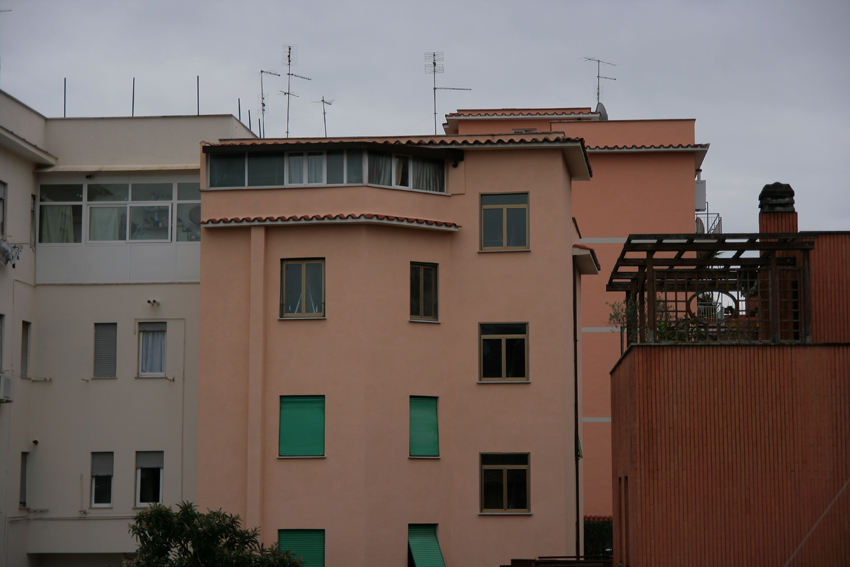

Granato
Messaggi: 9591
MessaggioInviato: Gio 01 Nov, 2007 2:56 pm    Oggetto: Rispondi con citazione
guardate quest'altre immagini per favore:
una è a f/2.8 col 50ino, l'altra è sempre a f/2.8 col tamron....
quella del 50ino, mostra delle sfocature ai bordi....al centro invece sembra ok...
è normale secondo voi?
le pdc dei due obiettivi devono essere le stesse perchè siamo a 50mm per entrambi e a f/2.8 per entrambi, giusto?
quindi è un problema di AF? Rolling Eyes
ditemelo che a gennaio mi scade la garanzia.....magari lo porto da cameraservice Wink

YordanRhapsody
Iscritto: 11 Gen 2006
Messaggi: 1948
Località: Gualdo Tadino (Perugia)
MessaggioInviato: Gio 01 Nov, 2007 3:03 pm    Oggetto: Rispondi con citazione
si ma le devi ritagliare dalla foto originale, non da quella piccola che hai postato sopra!

marklevi
Messaggi: 22878
MessaggioInviato: Gio 01 Nov, 2007 3:08 pm    Oggetto: Rispondi con citazione
secondo me è molto peggio... è un problema di allineamento delle lenti.
se fosse un problema di AF avresti ANCHE il centro sfocato...
fai una prova.. fotografa una parete/muro piano (senza cose sporgenti) a f2.8 o f4 i bordi devono essere a fuoco come il centro

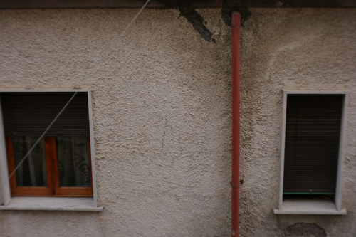

MessaggioInviato: Gio 01 Nov, 2007 3:36 pm    Oggetto: Rispondi con citazione
E' un problema di allineamento lenti???
ho fatto foto ad una parete dritta da f/1.8 a f/6.3....
la successione è:
f/1.8
f/2
f/2.2
f/2.5
f/3.2
f/4
f/5.6
f/6.3
come si vede a diaframmi aperti, ai bordi c'è sfocato.... Rolling Eyes
ad esempio a f/2 facendo i conti, dato che la parete è a 10m, ci deve essere 3m di pdc...per cui non dovrebbe presentarsi quello sfocato...
ditemi voi....non me ne ero mai accorto perchè questa ottica non la uso mai Rolling Eyes

frankie73
Messaggi: 1282
MessaggioInviato: Gio 01 Nov, 2007 6:10 pm    Oggetto: Rispondi con citazione
il bello è che questo obiettivo non l'ho mai usato.... LOL
è nuovo di zecca...
ma a gennaio scade la garanzia...
allora domani lo porto a camerasevice LOL
se è ancora in garanzia io fossi in te non ci penserei una volta in più.
Dai... non è ammissibile che uno zoom fornisca prestazioni superiori ad
un fisso già a f2.8...
Forse nel tuo caso, con i due obiettivi sei capitato nei due lati opposti della gaussiana della qualità: 50 f1.8 scarsino, 17-50 ottimo LOL
Dalle foto vedo i bordi non proprio definiti, anzi! in particolare quello Dx
almeno fino a f4 Non ci siamo

MessaggioInviato: Gio 01 Nov, 2007 6:13 pm    Oggetto: Rispondi con citazione
sì, sembrerebbe un difetto della planarità della messa a fuoco....
Come se una o più lenti fossero storte... Boh, magari ho visto male

consegnato a cameraservice....attenderò riparazione Rolling Eyes
sto pensando di andare a ritirarlo con tanto di tabelle del calcolo della pdc...
perchè non vorrei che questi mi dicessero che è un fatto normale per via della pdc ridotta.... LOL LOL
staremo a vedere Wink
