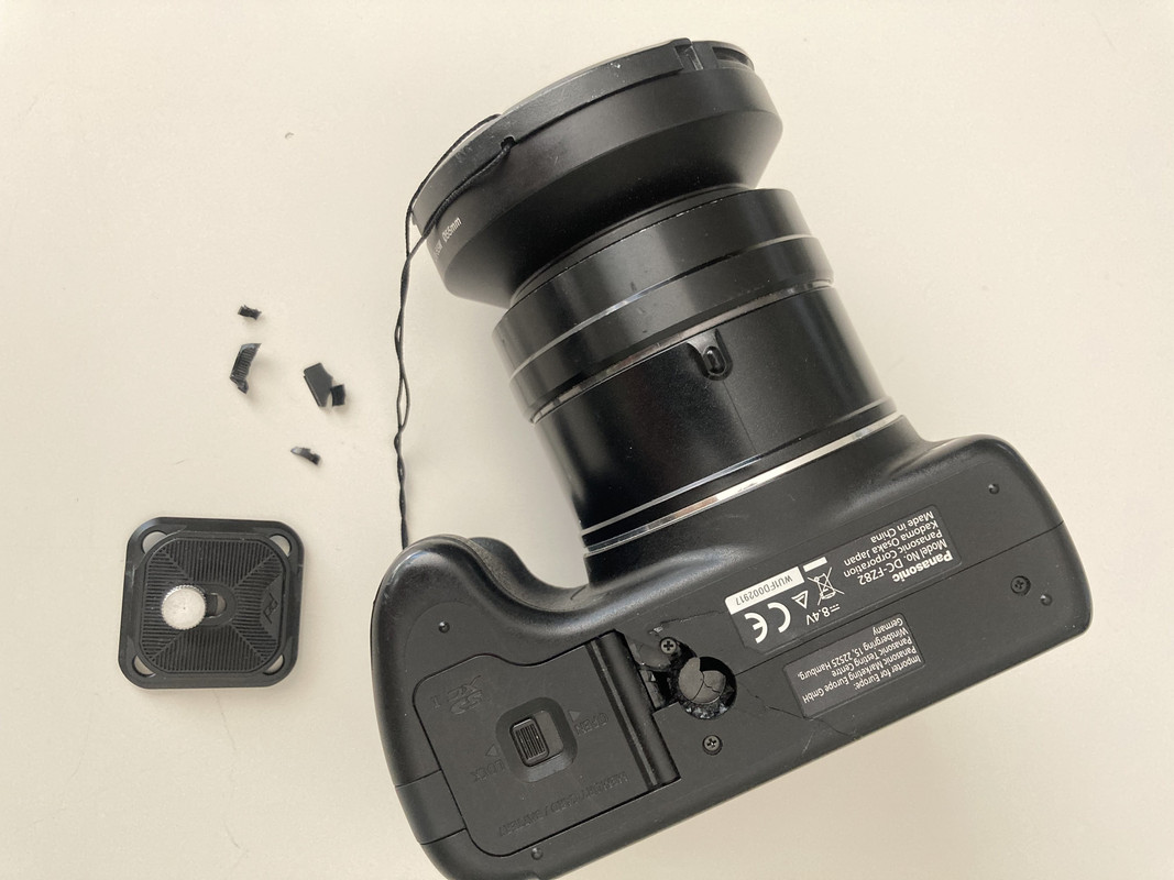

l'altro weekend ero in giro in montagna a fotografare animali con la mia Panasonic Lumix FZ-82 attaccata al cavalletto. Stavo scendendo da un sentiero un po' veloce e a un certo punto si è rotto il supporto interno della fotocamera a cui si attacca il cavalletto.
Questo il risultato:
Notate la vite metallica della fotocamera ancora attaccata alla piastrina del cavalletto. In pratica era inserita all'interno di un case di plastica che si è rotto: non ha retto al peso della fotocamera stessa e delle mie sollecitazioni che camminavo velocemente in discesa.
La macchina non ha nemmeno un anno, ma la Panasonic mi ha detto che questa è una rottura accidentale non coperta da garanzia. Il supporto tecnico mi ha chiesto 170 € per ripararla, ma siccome l'avevo pagata 250 € (attualmente il prezzo è più alto) non mi sembra sensato.
C'è un modo fai-da-te, brutto ma funzionale, che posso usare per riparare l'attacco treppiede? O la devo buttare via? Se non posso usare il cavalletto non me ne faccio molto di questa camera quando spingo lo zoom... |

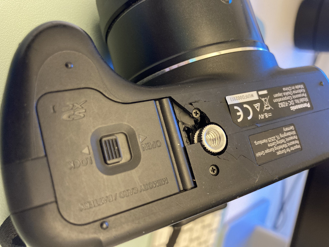

Inviato: Ven 10 Giu, 2022 10:18 am Oggetto: |
Come si vede nella foto, sulla piastrina del cavalletto è rimasta attaccata la vite metallica della macchina fotografica, che ha la filettatura giusta.
Il problema è che il telaio della macchina è vuoto, quindi non so se riesco a reincollare la vite all'interno, a meno di usare una tonnellata di bicomponente (?)
Potrei quindi provare a attaccare la piastrina del cavalletto leggermente più di lato, in modo che non interferisca con l'apertura del vano batteria... |

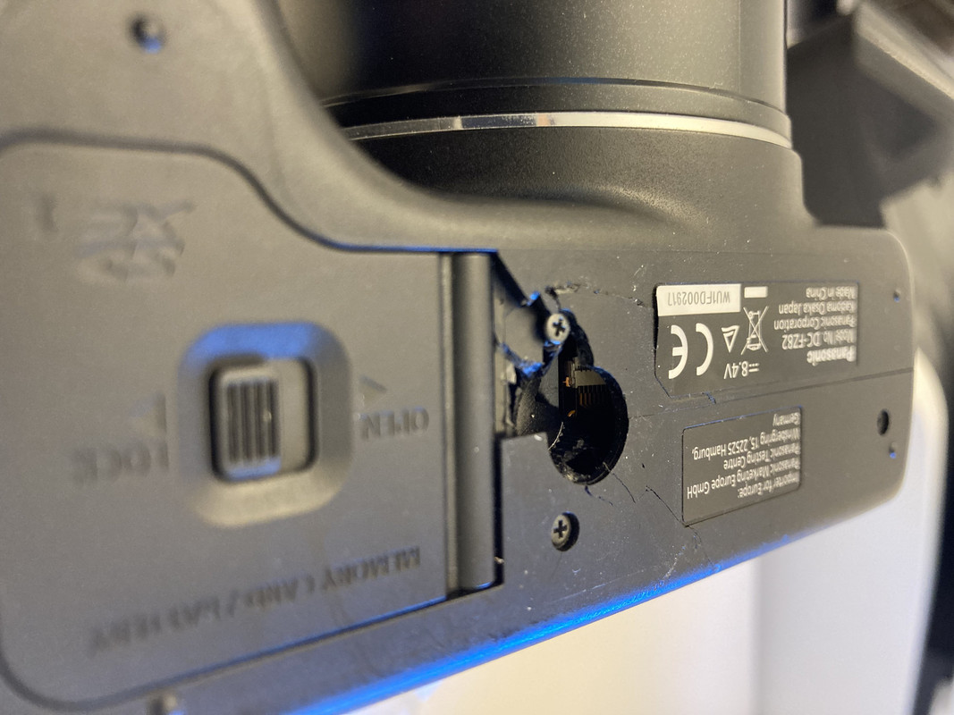

Un dettaglio del buco che mi è rimasto:
All'interno si intravedono dei contatti elettrici su delle schede. La colla epossidica bicomponente non dovrebbe dare problemi, dovesse finirci sopra qualche sbavatura, vero? E' isolante, vero?
Questa è la situazione quando riposiziono la vite che si è staccata:
Da un lato si vede che c'è un bel buco da riempire.
Avete un prodotto specifico da consigliare, o va bene qualunque resina bicomponente per plastica? |

Sicuramente la resina bicomponente classica è isolante, ma impedirebbe poi di smontare la macchina in caso di necessità e potrebbe anche penetrare in qualche posto in cui non dovrebbe assolutamente...
Devi smontare il guscio.
In alternativa, potresti fare un mezzo guscio, con lo zoccolo per il treppiede sotto, in cui si inserisce la macchina fotografica...
P.S.: non avevo capito che cosa significasse "supporto obiettivo per cavalletto", ma ora vedo che Amazon, per esempio, cercando "collare per treppiede" trova molti oggetti, anche a buon prezzo:
https://www.amazon.it/s?k=Collare+per+treppiede _________________ Gianluca
