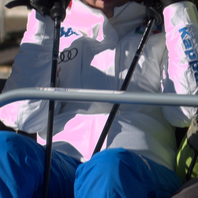

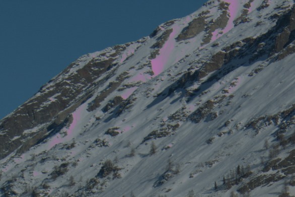

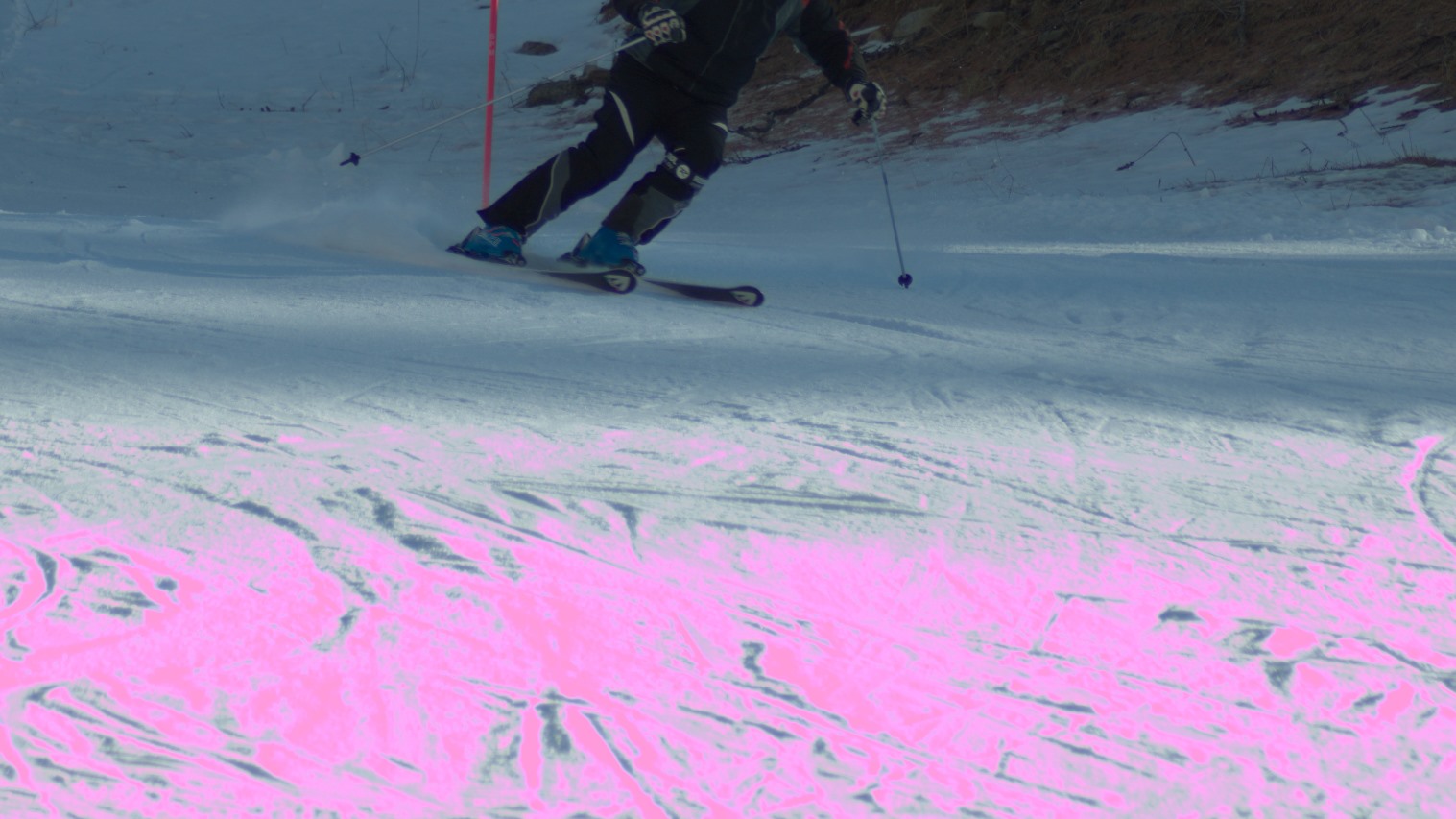

Buongiorno a tutti, da poco ho acquistato la mia prima reflex, l'entry level 2000D, per lo sviluppo dei raw le prime volte ho utilizzato il software Canon DPP e non mi ero accorto di un difetto che invece in RawTherapee appare molto evidente. Nelle fotografie con neve, nuvole chiare o con zone bianche che riflettono molto il sole spesso mi compaiono delle zone con una colorazione magenta. Allego alcuni esempi di ritagli di file raw senza nessuna elaborazione.
Il problema si presenta sia con l'obiettivo 18-55 in kit sia con uno zoom Tamron e con un economico 50mm Yongnuo ed è visibile anche sugli altri monitor che ho provato. Non credo sia un problema di impostazioni ma prima di contattare l'assistenza vorrei un parere da qualcuno più esperto di me.
Un saluto
Stefano
Piccolo aggiornamento, se può essere utile a qualcuno:
Smanettando con RawTherapee sono riuscito a risolvere il problema modificando la regolazione del punto del bianco nella scheda Raw.
