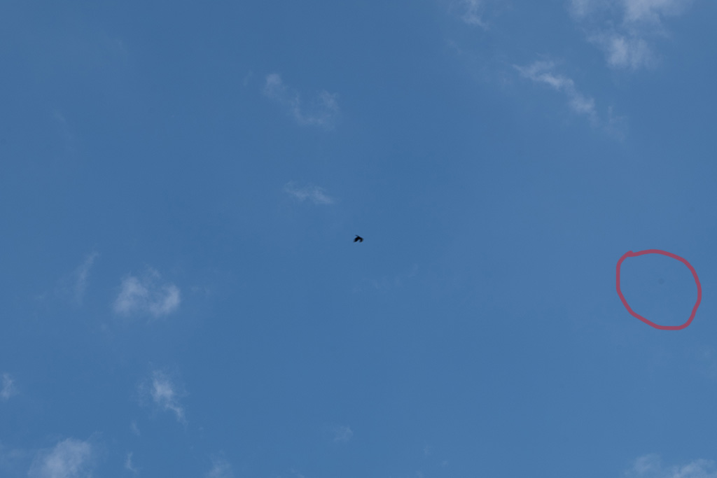

Salve,
da qualche mese ho acquistato una X-T20 fuji e, pur avendo rimosso pochissime volte e sempre all'interno l'unico obiettivo che ho (16-50), mi sono accorto che nelle foto c'è sempre una macchia.
Ho pulito l'obiettivo davanti e dietro ma nulla.
A vista il sensore non sembra sporco. Ho visto qualche tutorial che dice di usare un soffietto, ma quella macchia non sembra polvere. Controllando meglio, la macchia si vede anche già dal mirino.
Secondo voi è una macchia del sensore e come posso pulirla?
foto con macchia
 Dimensione:  73.36 KB
 Visualizzato:  File visto o scaricato 5593 volta(e)

È sicuramente un granello di polvere sul sensore. Se non va via con un buon soffietto da clistere non rests altro che una pulizia in umido di cui trovi diversi tutorial in rete. Molto più facile di quello che sembra. Se non hai la manualità necessaria esistono anche altri metoti come la matita ai carboni attivi o la commina pentax.

Una cosa strana è che facendo foto su parete bianca o beige la macchia non si vede, solo quando fotografo il cielo è evidente.

Ho provato il "lecca lecca" (sembra che così sia chiamato), ma nulla, la macchia è rimasta. Ho provato due volte la procedura. Mi chiedo ma non sarà una macchia sull'obiettivo? Ho pulito più volte anche quello davanti e dietro ma non ho altri obiettivi per verificare. C'è un metodo per verificare in qualche modo senza altri obiettivi? Avete altre idee?

Una pagliuzza sull'obbiettivo non provoca quella macchia, resta sempre molto sfumata. Non ti rimane che procurarsi un altra ottica per verificarlo. Magari da un negoziante, con la scusa di provarla. Non voglio proprio pensare a dei pixel spenti, la forma è troppo irregolare. Fossi qua vicino ti pulirei il sensore con l'eclipse. Tienici informati sugli sviluppi.
