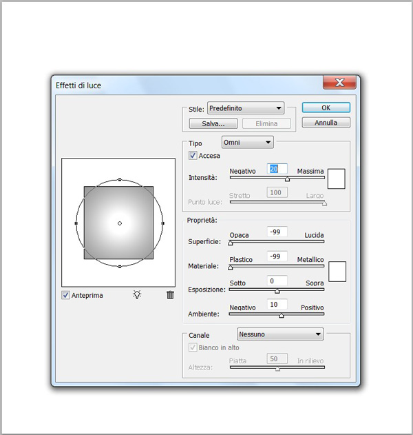

1) In Photoshop, crei un file nuovo bello grande (5000x5000) con fondo bianco
2) applichi il filtro Effetti di luce più o meno con i parametri che vedi in figura
3) salvi il file
4) inserisci il file salvato sotto la tua foto scontornata, uasando il comando File > Inserisci
5) selezioni il suo Layer , poi CTRL-T e lo deformi come vuoi per farlo corrispondere alla posizione che desideri. Al limite invece che CTRL-T puoi usare Modifica>Trasforma>Altera
6) regoli la sua opacità alla percentuale che serve
Naturalmente lo scontorno deve essere fatto molto bene.
