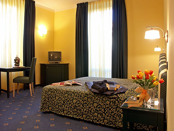

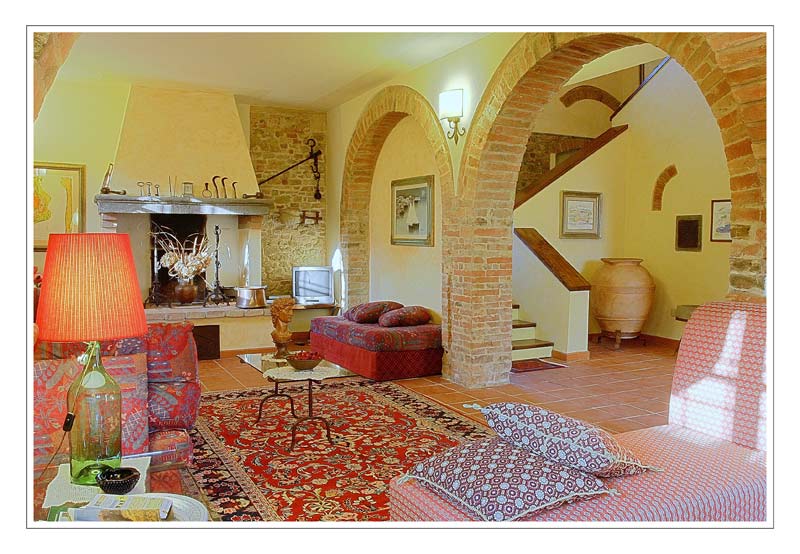

...ultimamente mi sono ritrovato a fare fotografie di agriturismi e quindi di interni...con i problemi di illuminazione che ne vengono fuori...dopo vari ripensamenti e consigli di utenti del forum...ho seguito la strada della sovrapposizione di immagini scattate a diverse esposizioni...ditemi che cosa ne pensate e se il risultato vi può sembrare accettabile...
...ricordo che queste immagini sono destinate alla produzione di siti web e brochure pubblicitarie...grazie!... Smile

La prima mi sembra più equilibrata, ma una volta intrapresa la strada della sovrapposizione avresti potuto esporre un fotogramma anche per il cielo che si vede dalla finestra. Un bell'azzurro avrebbe migliorato le cose.
La seconda mi pare un po' troppo chiara, o è solo una mia impressione?

...per la prima con il cielo azzurro...mi sembrava troppo finta...la seconda ho scelto di dare una bella luminosità all'ambiente in modo da valorizzare gli spazi...grazie!... Smile

La seconda secondo me è ottima!
Anche la prima è perfetta per quanto riguarda l'illuminazione. Però il cielo così sovraesposto, pur essendo perfettamente 'in tono' con il resto dell'immagine, distrae troppo dal resto della foto.
Le soluzioni sono :
sottoesponi un po' il cielo, oppure cerchi di coprire la 'macchia bianca' in fase di composizione (con la tenda, ad esempio) o ancora potresti schiarire l'interno della stanza (come hai fatto nella seconda) per diminuire il contrasto.
Nel complesso mi pare comunque un lavoro ben fatto!

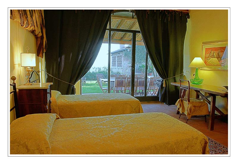

una valida alternativa è fare due scatti uno esposto per le luci dell'interno e l'altro per la finestra.
poi li unisci in PS come indicato in qs. tutorial http://www.luminous-landscape.com/tutorials/digital-blending.shtml
ti allego un esempio di quello che ho fatto io per una situazione simile
forse potevo chiudere un pò di più per la luce delle finestre, ma nell'insieme mi sembra che le tende abbiano abbastanza dettaglio.
p.s. non ho usato flash

Sulla prima, il cielo è sovraesposto, ma era davvero un'esposizione difficile.

... opss non avevo letto...
... forse potevi chiudere un pò di più...
