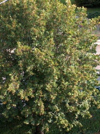

non so se questa è la sezione giusta ma sono disperato e spero che qualcuno possaaiutarmi il prima possibile: la mia mcchina, una Hp 945, dopo tre giorni di corretto funzionamento, ora fotografa "cambiando i colori". l'albero qua sotto era verde... il rosso diventa verde, il verde viola, il blu rossastro!
e lo stesso vale per le foto una volta scaricate sul computer. non credo sia un problema del display perchè i colori del software sono visualizzati correttamente. non credo si tratti nemmeno delle impostazioni di bilanciamento del bianco perchè sono in automatico. il mio timore è che il guasto riguardi il sensore. Vi prego aiutatemi

Temo che sia un problema quanto meno del software di elaborazione delle immagini interno alla macchina, se non del sensore:
In tutti i casi credo che convenga al piu' presto riportarla al rivenditore e vedere con lui cosa si puo' fare: magari sìsei ancora in tempo per fare il cambio

a meno che tu non abbia lasciato la macchina a temperature equatoriali o polari, mi sa che e' ora di portarla a fare un giro in assistenza!!!
posso solo consigliarti una procedura per escludere i piu' banali " errori " umani....
1°_ assicurati di non aver inserito qualche funzione particolare
2°_ togli le batterie ( e anche quella tampone se c'e' ) per diverse ore, in modo che quando le reinserisci ti chieda di impostare ora e data o comunque si sia resettata...
3°_ cerca se c'e' un pulsante di reset e premilo ( sul manuale e' indicato di sicuro
in bocca al lupo!!

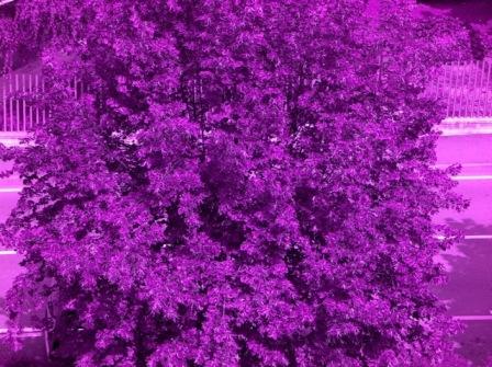

Sono tornati i colori, per fortuna. in effetti bastava togliere le batterie per un tempo abbastanza lungo da resettare la macchina. il problema è che, in precedenza, avevo già fatto alcuno tentativi estraendole per una decina di secondi: anche in questo caso mi veniva chiesto di reimpostare la data, ma senza alcun effetto sul problema "cromatico".
Spero solo non sia qalcosa che possa verificarsi con frequenza visto che è successo attorno alla cinquantesima foto...
