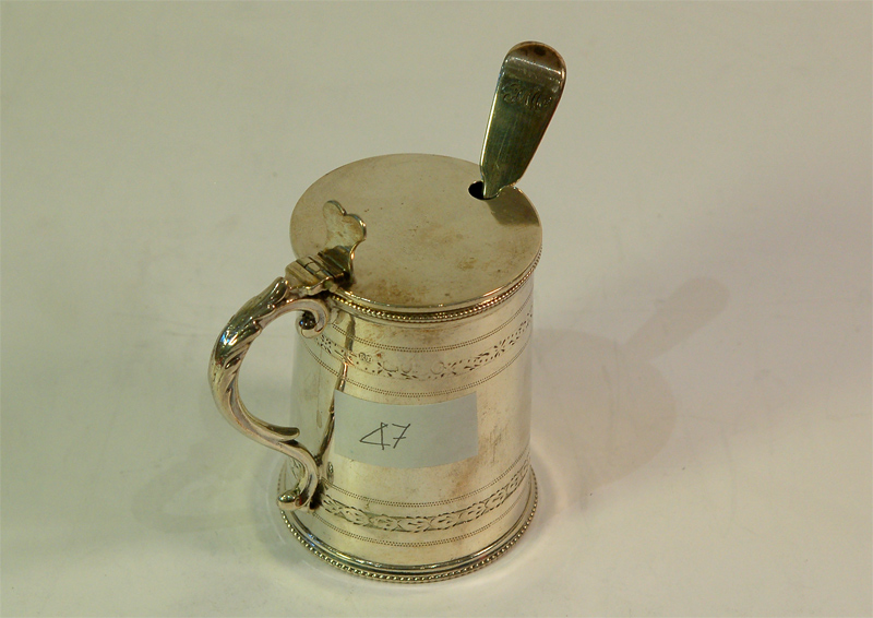

Ciao AleZan,
intanto grazie per il suggerimento, è sempre una cosa in più che mi tornerà utile. Mi spiego meglio: per alcuni oggetti, quelli più piccoli, il numero scritto su carta adesiva ( anche se è una soluzione un po'...ruspante ) va bene. Per quelli più grandi ( quadri di grosse dimensioni, mobili, ecc.) dovrei inserire un numero per ogni oggetto in un angolo della foto che verrà stampata. Questo perchè il proprietario vuole creare un catalogo, e attraverso il numero visibile sulla foto risalire al rispettivo foglio excel in cui indicare periodo dell'oggetto, provenienza, valutazione,eventuali commenti, ecc.
Quindi per alcune foto devo inserire, in un angolo, un quadratino con un numero...credo che si possa fare, ma non ho la più pallida idea delcome... Imbarazzato
