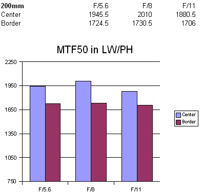

Edit: hai postato la foto dopo che ti avevo risposto. A me sembra accettabile la nitidezza, a parte che è un po' sottoesposta, forse sparargli il flash dritto così non è stata un'idea brillante: il soggetto è molto riflettente, lucido, quindi forse era meglio illuminarlo lateralmente per poter avere un'esposizione migliore sia del soggetto che della foglia. Ma non mi intendo di macro, perciò potrei sbagliarmi.
Comunque non mi sembra difettoso, considera che hai scattato a 200mm e f/11, guarda un po' qui sotto il grafico MTF: non è esattamente eccellente, anche se buono...
 Dimensione:  30.96 KB
 Visualizzato:  File visto o scaricato 1156 volta(e)

Faccio notare che i valori mtf del grafico sopra, sono di tutto rispetto per un ottica di questo livello. Per il momento l'ha costruita solo nikon. Sigma ci ha provato, ma siamo lontani.
Avere al centro del fotogramma valori intorno a 2000 ed ai bordi 1700 è molto buono.
Per superare questi valori dobbiamo passare ad ottiche eccellenti con un range di focale minore.
