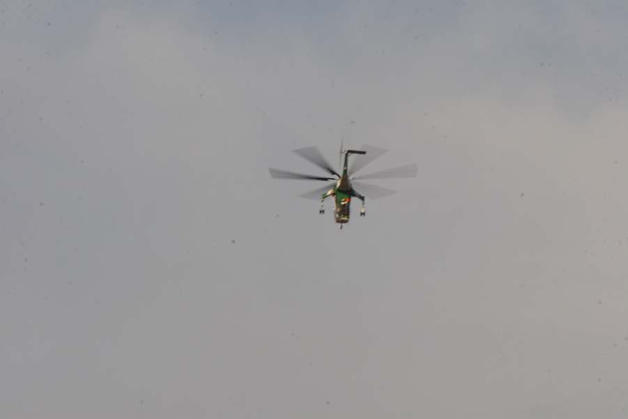

Ho bisogno di aiuto.
Guardate la foto allegaga e se potete aiutatemi a capire di cosa si tratta.
Se scatto da 1\800 la foto e' perfetta, se scatto a 1\80 il risultato e' orribile vedi foto allegata.
Ho provato a cambiare obiettivo ma il risultato e' lo stesso.
Ho pulito il sensote con la pompetta ma non ho risolto il problema.
Aiutooo!!!!!!!!!!!

Direi sensore sporco e non basta la pompetta ma devi andare di spatolina con relativi prodotti adatti tipo eclipse e pec-pad

se scatti a 1/80s nelle stesse condizione di luce vuol dire che stai impostando un diaframma molto più chiuso ........... in queste modo metti in evidenza tutto lo sporco del sensore Mandrillo Mandrillo Mandrillo OLTRE ad avere un foto ultramossa che non mi sembra il caso di fotografare un elicottero in volo ad 1/80s Diabolico Diabolico
