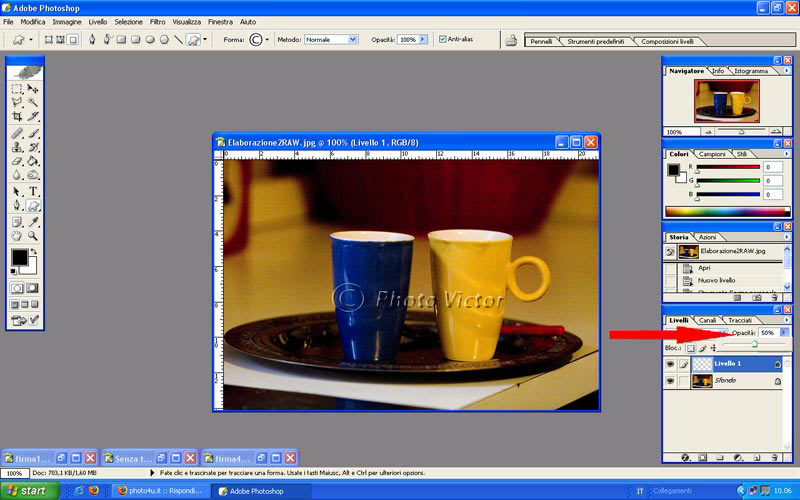

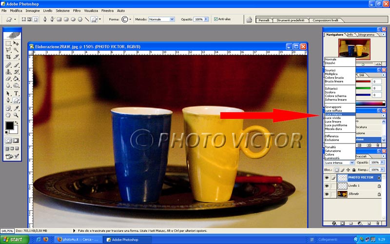

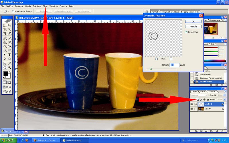

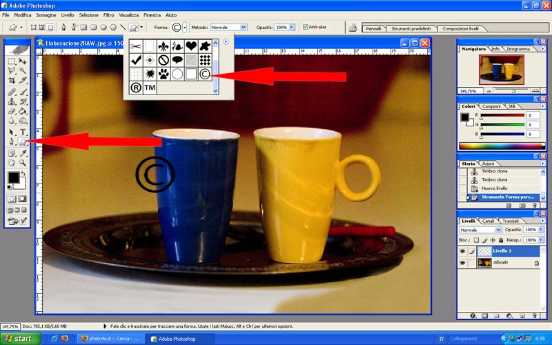

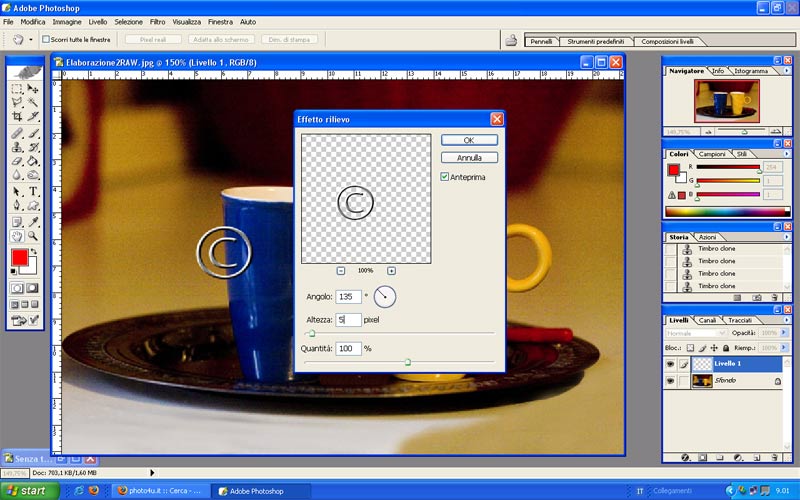

Comunque approfitto di questo topic e metto un minitutorial per tutti gli altri aggiungendo se si vuole anche il simbolo del copyright!
Aprite la foto dove volete mettere la firma.
1-Selezionate FORMA PERSONALE e cliccate sul simbolo nella finestra che si aprira' del copiright
2 -Create un nuovo livello cliccando sull'icona CREA UN NUOVO LIVELLO in fondo alla palette dei livelli
3 -Selezionate l'icone RIEMPI PIXEL(la terza icona nella barra in alto) disegnate nel punto della foto dove volete la firma il simbolo della grandezza che riterrete opportuna vi consiglio come colore il nero.
4 -Nel MENU' FILTRO selezionate STILIZZAZIONE EFFETTO RILIEVOcon impostazioni ANGOLO 135 - ALTEZZA 5 - PIXEL 3
5 - Per attenuare i bordi andate sulla palette LIVELLI e selezionate l'icona blocca i pixel trasparenti con il FILTRO Controllo Sfocatura date una sfocatura di 3 pixel
6 -Nella Palette LIVELLI modificate il metodo di fusione da NORMALE A LUCE INTENSA ed abassate l'opacità al 50%
7 - Selezionate TESTO ed immettete il nome che volete in firma e ripetete quello che avete fatto per il simbolo del copiright. FATTO
Se volete potete creare un'azione registrando tutti i passagi che avete fatto
Spero di essere stato chiaro
