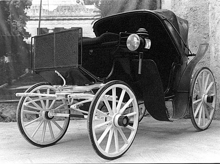

e prima stampa dopo tante prove... Smile
-Pellicola Kodak T max 3200
-sviluppo in rodinal 1+25 per 11 minuti a T° 15 1/2.
-Stampa su carta ilford multigrade perla, filtro gradazione 3 esposizione 32" f/8.
La foto è stata fatta la mattina...sviluppata il pomeriggio..stampata la sera...

che obiettivo avete usato ???

Per la ripresa Canon 24-70L; per la stampa apo rodagon 50mm f/2.8
effettivamente facendo tutto in casa si abbreviano i tempi a tal punto che l'esigenza del digitale comincia a farsi sentire meno...oltre il divertimento.. e la soddisfazione di vedere completamente finito il risultato del lavoro... Wink

A parte il casino necessario per montare tutta la "workstation" è una cosa che ti da tanta soddisfazione....considera che è il primo rullo che sviluppo e la quarta stampa che faccio....e se ci sono riuscito io..... Rolling Eyes

Bella stampa. Considerando che facendo la scansione e riducendo il file a dimensioni e risoluzione adatte al web la fotografia perde tutto il suo fascino, la stampa originale deve essere molto bella.
Continua così.
La pellicola TMAX 3200 rende molto di più se la sovraesponi e la sottosviluppi. Fai qualche test esponendola a 1600ISO e trova il giusto tempo di sviluppo facendo qualche test. Parti togliendo un terzo o qualcosa in più del tempo consigliato dalla Kodak. Trovi maggiori info su questi procedimenti sul mio blog (vedi firma).
Il Rodinal è un ottimo rivelatore ma non mi sembra sia il più adatto per pellicole di questo tipo. Ti consiglio di usare il Kodak D76 o l'Ilford ID-11.
