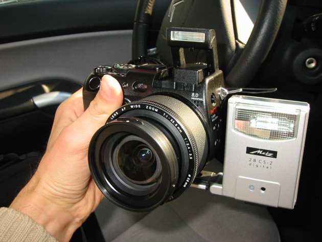

si attacca alla filettaura per treppiedi
è identico al mio metz 28cs2d che acquistai per la compatta.
prima di fare acquisti date un occhio a differenze di prezzo, magari canon prende il metz, lo rimarchia e ci fa una cresta su.
flash metz 28 cs2 d su olympus 8080

MessaggioInviato: Lun 02 Lug, 2007 9:31 pm    Oggetto: Rispondi con citazione
nel flash esterno c'è un sensore che legge il momento in cui viene attivato il flash della macchina, ed emette il suo lampo contemporaneamente

MessaggioInviato: Mer 04 Lug, 2007 9:44 pm    Oggetto: Rispondi con citazione
anche questo sopra si può montare sul treppiede... sicuro il metz, il canon non so ma credo di si

Cioè il Flash esterno dovrebbe scattare subito dopo aver visto il lampo del flash interno della fotocamera...giusto?....e dovrei settare la fotocamera in qualche modo?
scatta contemporaneamente.
la macchina non gestisce il flash... perchè non sa che c'è Very Happy
