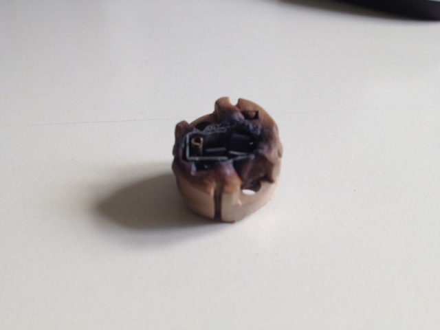

Ho un problema con il mio ingranditore in oggetto il quale continua a bruciare lampada e/o portalampada.
La testa monta una lampadina alogena da 12v 100w con attacco G4
La lampada oltre a non essere proprio economica, scalda molto fino a colare il portalampada.
Finora non avevo avuto problemi perché probabilmente il materiale era originale (l'ingranditore l'ho acquistato usato) o comunque non mi aveva dato problemi di sorta.
Dopo la prima sostituzione del portalampada con un componente di commercio ho cominciato ad aver problemi ...
Alle mie rimostranze con il commerciante questo mi diceva che tali portalampade supportano carichi fino a 50W mentre la lampada è da 100W e che quindi si dovrebbe montare un portalampade diverso che però lui non aveva ...
Per il momento mi sono arrangiato saldando direttamente alla lampada i cavi .... ma non è la soluzione migliore ...!!!
Se qualcuno sa darmi qualche indicazione in merito, o ha il riferimento di qualche centro assistenza o artigiano che ancora opera con questi ingranditori sarei molto grato ....
Ciao a tutti
Mauro

salve, dovresti usare un portalampada in ceramica.
li puoi trovare in alcune lampade dell'IKEA oppure nei vecchi proiettori da diapositive dove la lampada è anche da 150 Watt.

E' vero ... alla ceramica non ci avevo pensato ....
Anche al proiettore non avevo pensato ma eviterei di smontare il mio funzionante per recuperare il portalampada .... ! magari trovandone uno in disuso ....!!!
Proverò a cercare in qualche ingrosso di materiale elettrico o in qualche sito dedicato anche se penso sia qualcosa di particolare ...
Comunque grazie per la dritta biancpier !!!!!

Salve, su ebay ce ne sono parecchi ma costa più la spedizione che il pezzo stesso.
Di proiettori dia se ne trovano parecchi usati ai mercatini per poco .

... Si ho visto anch'io su ebay .... ma arrivano tutti a 50 W
Non ho visto niente che supporti 100 W.
Proverò a cercare dei proiettori nei mercatini ....
Cmq grazie

ci sono anche quelli da 100w in ceramica

in bocca al lupo con la ricerca, che non penso sia impossibile.
per curiosità però: quanto a lungo tenevi accesa la lampada?
