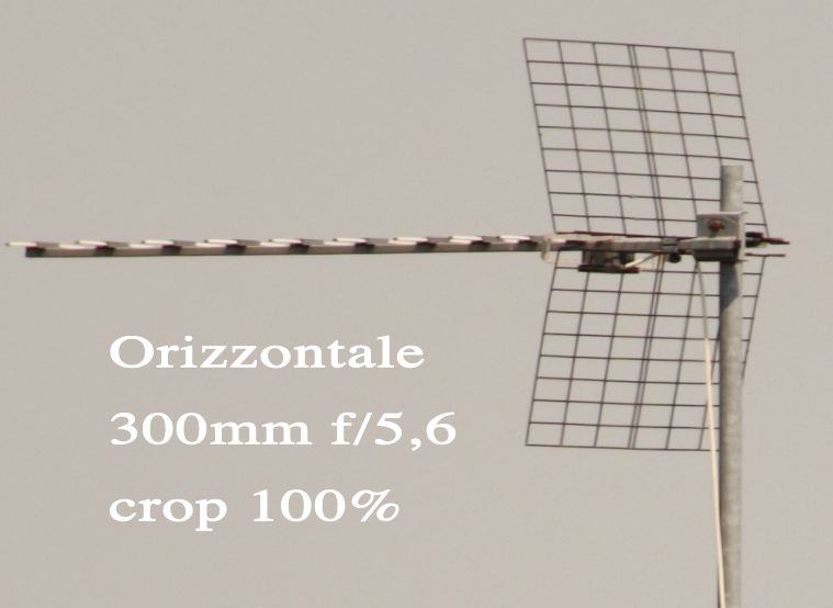

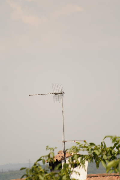

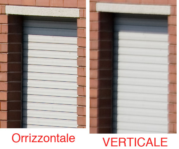

Oban ha scritto:
Quel numero corrisponde al mio obiettivo. Ho fatto alcune prove di scatto in verticale. Non ha riscontrato problemi. Che sollievo! Ops
Secondo voi sarebbe meglio portare al centro di assistenza per la verifica?

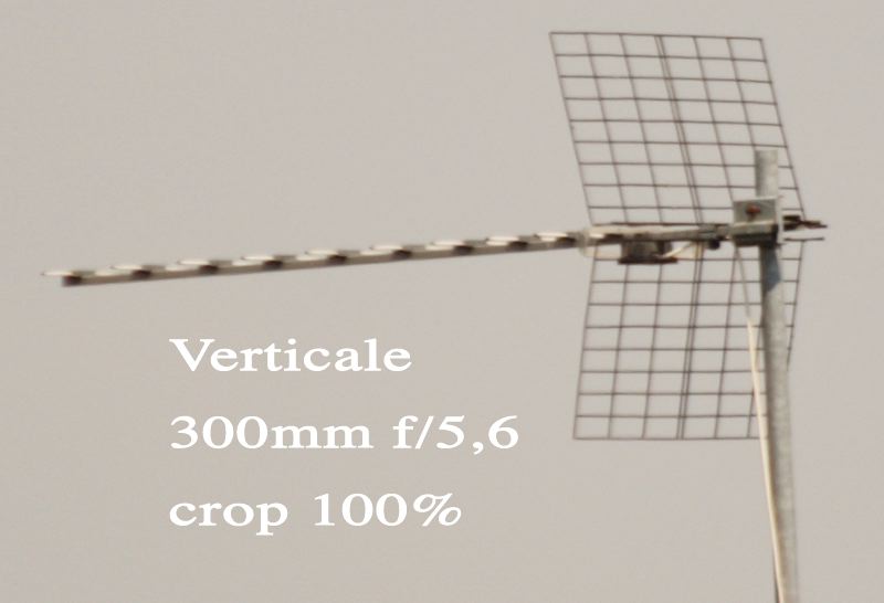

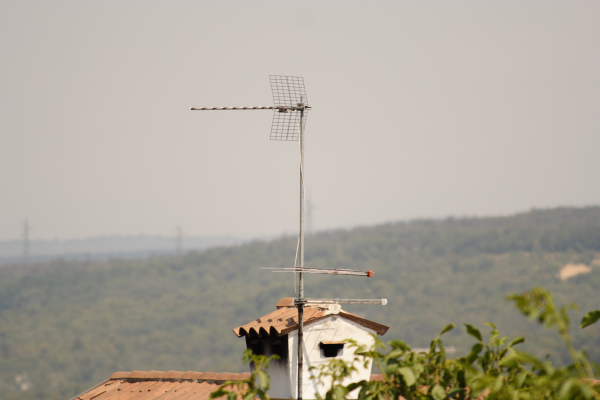

Come l'hai fatta la prova?
deve essere fatta a 300mm f/5.6 e in posizione verticale. Very Happy
Poi guarda le foto al computer (perchè dal monitor non si vede nulla)
perchè se la prova la fai a 70mm anche nel mio non succede nulla... Surprised
Foto orrizzontale
Dati di scatto
ISO 100 f/5.6 1/500s @300mm
 Dimensione:  61.61 KB
 Visualizzato:  File visto o scaricato 2325 volta(e)
Foto verticale
Dati di scatto
 Dimensione:  61.74 KB
crop 100%
della finestra in basso a SX del fotogramma...
 Dimensione:  60.1 KB
EOS 5d3 + BG-E11 + 5d2 + BG-E6 + G12: Ottiche: EF 24 II L + EF 35 L + EF 50 L + EF 85 L II + EF 135 L + EF 300 F/4 IS L + EF 24-105 L + EF 70-200 f/2.8 IS L II + 3 Flash Canon EX 580II Guarda le mie Foto...

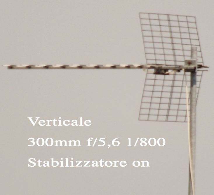

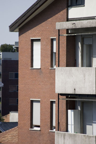

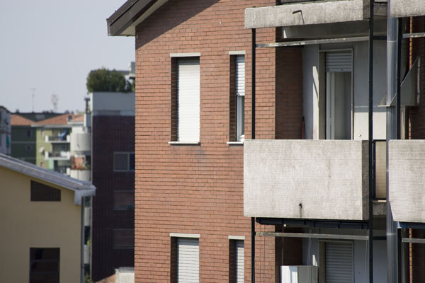

Ho fatto le prove.
A 300mm con tutta apertura e 1/800, stabilizzatore in OFF.
 Dimensione:  26.97 KB
 Visualizzato:  File visto o scaricato 2309 volta(e)
 Dimensione:  29.88 KB
 Dimensione:  17.64 KB
 Dimensione:  20.99 KB

MessaggioInviato: Dom 09 Lug, 2006 11:22 am    Oggetto: Rispondi con citazione
Stabilizzatore on. Cool
 Dimensione:  30.34 KB
 Visualizzato:  File visto o scaricato 2305 volta(e)

MessaggioInviato: Dom 09 Lug, 2006 11:29 am    Oggetto: Rispondi con citazione
bhè mi sembra che qulche priblemino c'è... cerca di fare delle foto con dei particollari, tipo muro a MATTONI ecc ecc ecc....
così non si capisce se mosso o no... Tutte le foto falle con il cavalletto, con o senza stabilizzatore non importa....

MessaggioInviato: Dom 09 Lug, 2006 11:34 am    Oggetto: Rispondi con citazione
E' leggermente difettoso. Volete dire che è normalissimo??? Mah
Ho molti dubbi. Vi prego ai possessori di 70/300 non difettosi (numero di serie diverso) di postare le immagini di prove in verticale.
Quest'obiettivo mi ha fatto preoccupare molto. Credo che andrò al centro di assistenza. Non voglio essere in situazione difficile come ha fatto Pertinace. Trattieniti

MessaggioInviato: Dom 09 Lug, 2006 12:16 pm    Oggetto: Rispondi con citazione
il difetto ce l'hai eccome ,portalo in assistenza che dal 18 luglio te lo sistemano Smile
