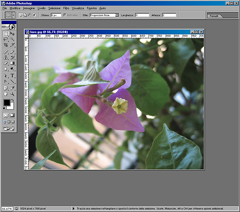

Innanzitutto zoomma in modo da vedere l'intera fotografia compresa nello sfondo grigio della finestra del documento massimizzata.
Per intenderci.. così va bene:
così no:

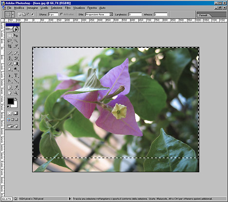

A questo punto effettua la selezione partendo da un punto esterno alla foto nell'angolo in alto a sinistra (cliccando quindi sullo sfondo grigio) e terminando in basso a destra sempre oltre il margine della foto.
La selezione andrà in questo modo a prendere tutta la larghezza della foto e l'altezza in una misura proporzionale con rapporto 3:2.

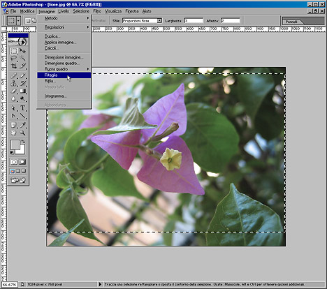

Ti basterà ora spostare la selezione usando i tasti freccia della tastiera.
Solo sopra o sotto nel caso della foto orizzontale, solo destra o sinistra nel caso della foto verticale.
Quando la selezione è al punto giusto vai sul menù immagine>ritaglia.
