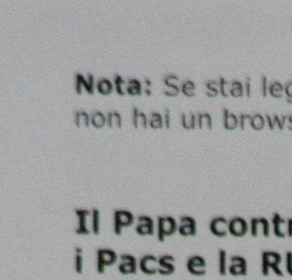

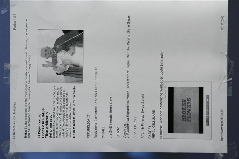

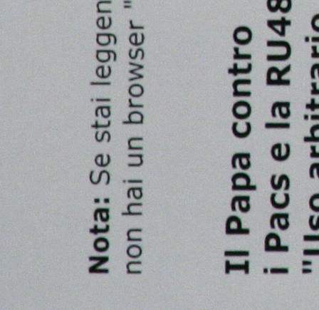

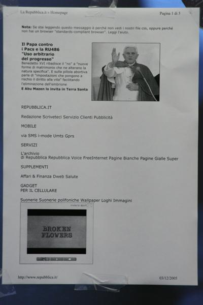

Stasera ho fatto un'orrenda scoperta:
Dovevo copiare due tavole su autocad e non avendo uno scanner A3 per rasterizzarle ho deciso di attaccarle su una parete e fotografarle col mio 70-300 IS da circa 7 metri di distanza per ridurre le distorsioni.
Ho scattato una prima foto con la macchinetta in orizzontale, su cavalletto, a f/8, iso 100, con blocco dello specchio, IS spento e con telecomando e ho ottenuto una foto perfetta.
La seconda decido di scattarla con le stesse impostazioni ma in verticale visto che questa tavola era era più larga della parete, ed ecco l'orrenda sorpresa:
Scattando con la macchinetta in verticale la qualità decade vertiginosamente ai bordi, si ha una perdita drastica di nitidezza e inaccettabili aberrazioni cromatiche!! Forse con le foto normali nn me ne ero mai reso conto ma osservando la foto del disegno i difetti sono nettissimi!
L'unica spiegazione che riesco a darmi è che in questa posizione la lente dello stabilizzatore subisca uno spostamento e perda la coassialità con l'ottica introducendo quindi i suddetti difetti.
Devo ancora provare a scattare con lo stabilizzatore acceso, ma già così la cosa mi rode immensamente.
Ma è normale una cosa simile? voi avete mai notato nulla di simile sulle vostre ottiche IS?
Allego Crop delle due foto
Scatto Orizzontale - Centro Foto
 Dimensione:  13.24 KB
 Visualizzato:  File visto o scaricato 2110 volta(e)
Scatto Orizzontale - Bordo Foto
 Dimensione:  8.85 KB
Scatto Verticale - Centro Foto
 Dimensione:  6.44 KB
Scatto Verticale - Bordo Foto
 Dimensione:  6.59 KB

Ho provato attivando l'IS ma non cambia nulla.
Allego altri due scatti, vi prego ditemi se è normale o lunedi lo porto al camera service..

Ho appena fatto la stessa prova col 50 f/1.8 ed è tutto ok, quindi credo dipenda dall'obiettivo Trattieniti .. Mi arrabbio? Mi arrabbio? Mi arrabbio? Mi arrabbio?

Quello che mi viene da pensare è che ci sia una lente non ferma, che andandosi a spostare nel momento in cui si gira l'ottica inserisca astigmatismo e aberrazione sferica, che sono percepibili maggiormente sui bordi della foto. Se questo fosse vero chiudendo il diaframma la cosa dovrebbe andare a posto.
Faccio subito una prova con il 75-300 is, perché non ho mai notato simili problemi.

la cosa è notabile, anche si in maniera meno marcata sul 75-300 is se si utilizzano tempi lunghi, come se qualche lente mobile si muovesse a causa della vibrazione della macchina.

Dalle prove che ho fatto il difetto si nota usando sia tempi brevi che lunghi.
Escluderei problemi legati alle vibrazioni in quanto ho sempre usato cavalletto, blocco specchio e telecomando.
Sono curioso di sapere se il problema affligge anche lenti di serie L.

Sul mio 17-85 il problema (per fortuna) non è assolutamente presente, appena fatto la prova fotografando con e senza stabilizzatore in verticale e orizzontale e la resa è apparentemente uguale se ci sono differenze sono minime e non osservabili con un ingrandimento del 100%
Io penso più ad un problema del tuo obiettivo, portalo subito ad un centro canon con un bella pagina stampata così gli puoi far vedere sul posto il difetto.
